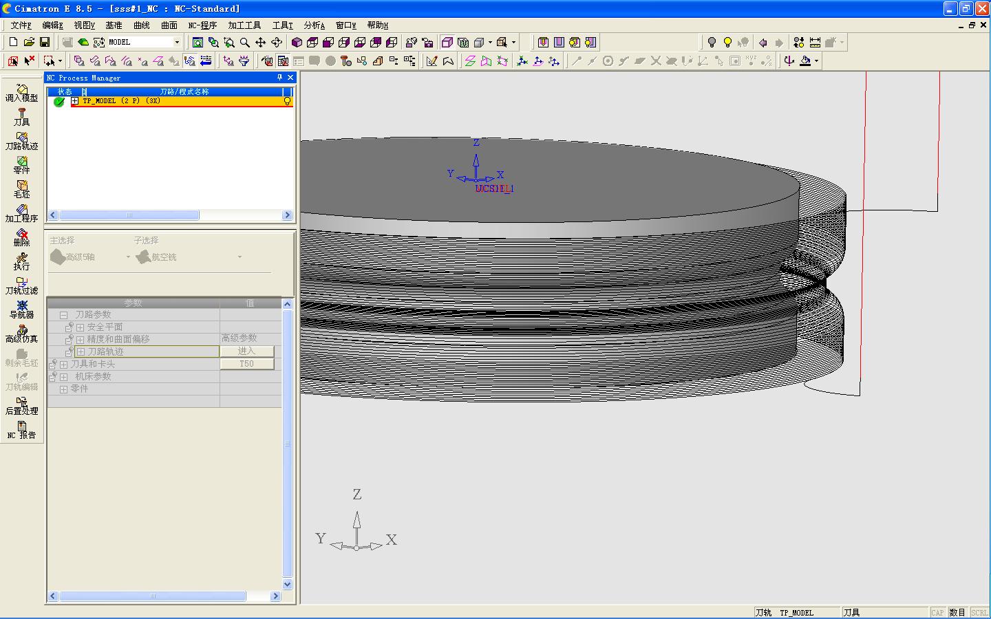

[求助] 怎样加工倒扣

如果真没有办法,就做2D线条,用2维铣呀,不过得做一把刀
发表于 2008-9-11 16:56:24 | 显示全部楼层 来自: 中国浙江杭州
可以的3轴加工
发表于 2008-9-23 17:15:32 | 显示全部楼层 来自: 泰国
把面分开选.做多个刀路就可以拉!Z深度记得要减去成型刀具的尺寸.不然会过切!3 N8 w1 l( ^9 W. ?& |

发表于 2008-11-17 22:35:39 | 显示全部楼层 来自: 中国广东江门
做一把柄比刀径小的刀,然后行单面!HTTP://4986429.163.COM

发表于 2008-11-18 20:05:08 | 显示全部楼层 来自: 中国安徽芜湖
原帖由 tongjiankang 于 2008-9-11 16:56 发表 http://www.3dportal.cn/discuz/images/common/back.gif7 Y& ^$ u$ J% |6 j( U3 a
可以的3轴加工
% _/ U( Q+ D$ }4 \) C0 K; h. H$ i3 i5 j
以前是这么做的!!

发表于 2009-3-6 09:53:24 | 显示全部楼层 来自: 中国上海
3轴航空铣

发表于 2009-6-30 21:24:40 | 显示全部楼层 来自: 中国浙江台州
cimit 13 做倒扣的很简单的、、  一两句说不清楚  家里没安装cimit

发表于 2009-8-28 20:56:49 | 显示全部楼层 来自: 中国浙江台州
cimit 13  做倒扣..可以走单轮廓.....刀具要特别定制...有空我做一个传上来...请高手点评
