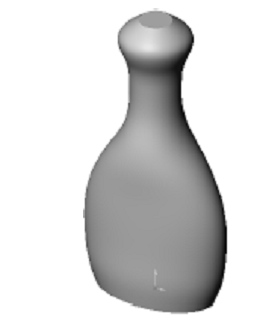

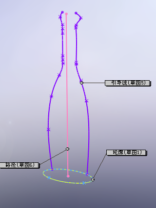

扫描的过程中,有时候加了一条引导线,就造成了扫描的不成功,大家帮我分析一下是什么原因,本人在这里谢谢你们了!!!1 |8 |' F* n! b4 \3 M7 J5 @. L" P: \
& i2 i& |/ Z4 G6 I2 w  c" L5 Y
请大家帮帮我哈,我真的是无法了,谢谢了

那是你的引导线可能没有以轮廓草图没有几何关系约束,如穿透,等,,,,.

这个模型很多教材里都有的。 4 \/ {0 T1 v1 H' u  M
# S8 J- T4 W; V6 p8 X5 {
引导线必须与轮廓相交。
