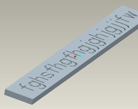

在环形折弯里如何让选定面成为内壁?有人知道吗
+ E* s9 G3 x- D+ y7 H9 w8 j& Y就是如何确定哪个折弯后哪个面是内壁- r  a0 c7 C% H4 Z4 o5 M

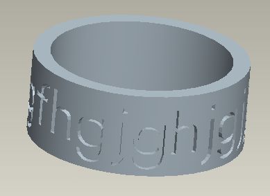

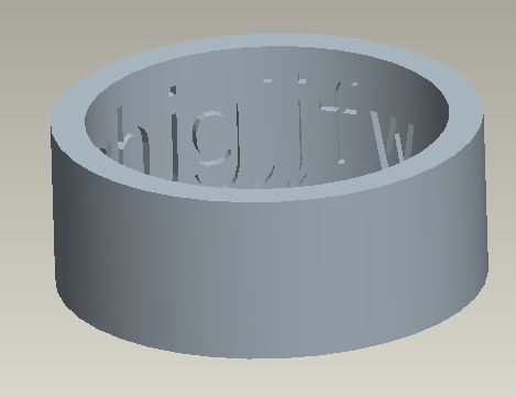

就像下图,如果想把文字面做在内壁,在做的时候应该怎么去做,应注意的关键是什么?我在做的时候就是无法确定哪个面是内壁,有文字面朝里有时文字面朝外
( N: F/ H  a7 }3 |9 U. m 55.jpg hxzw.rar (591.79 KB, 下载次数: 17)

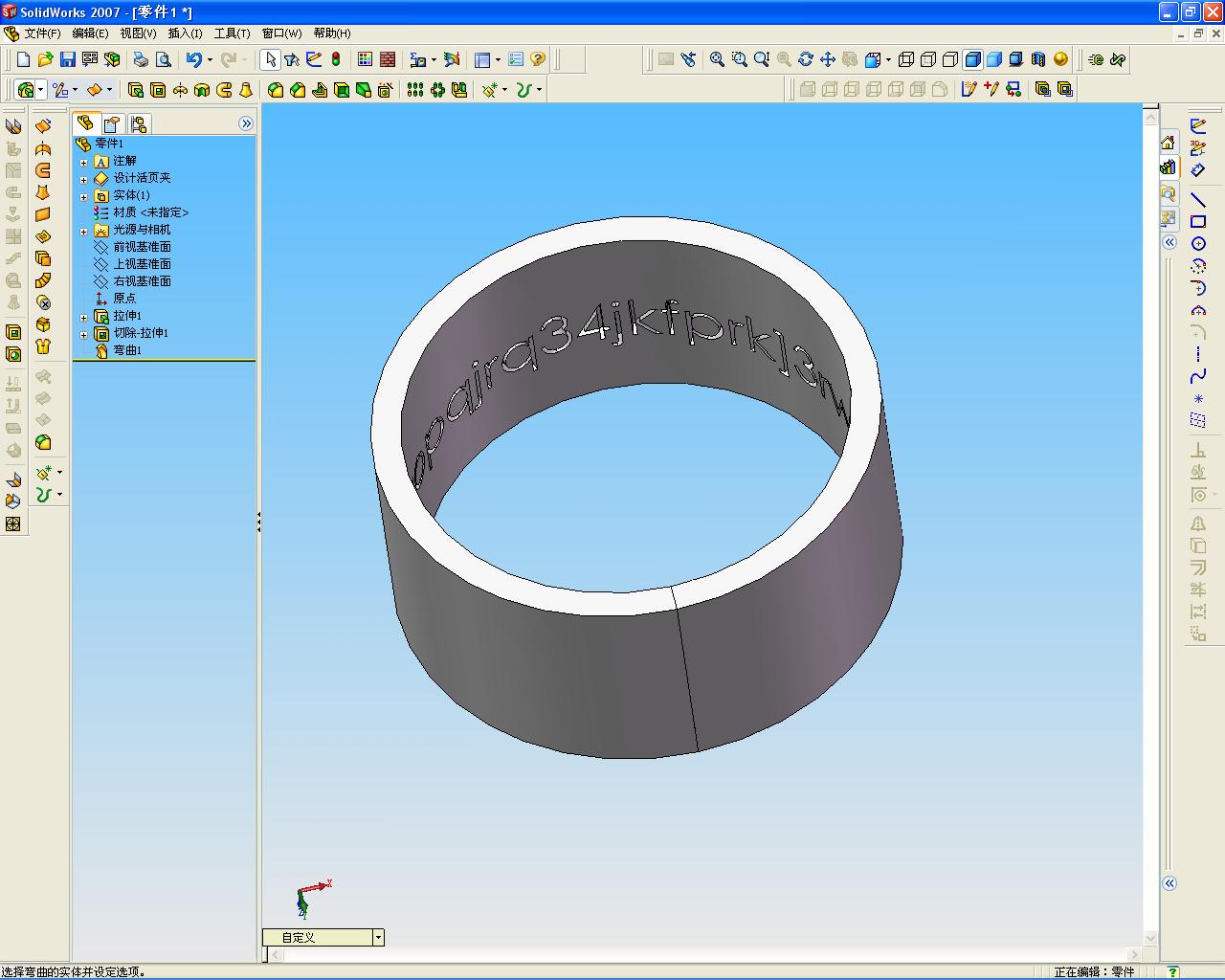

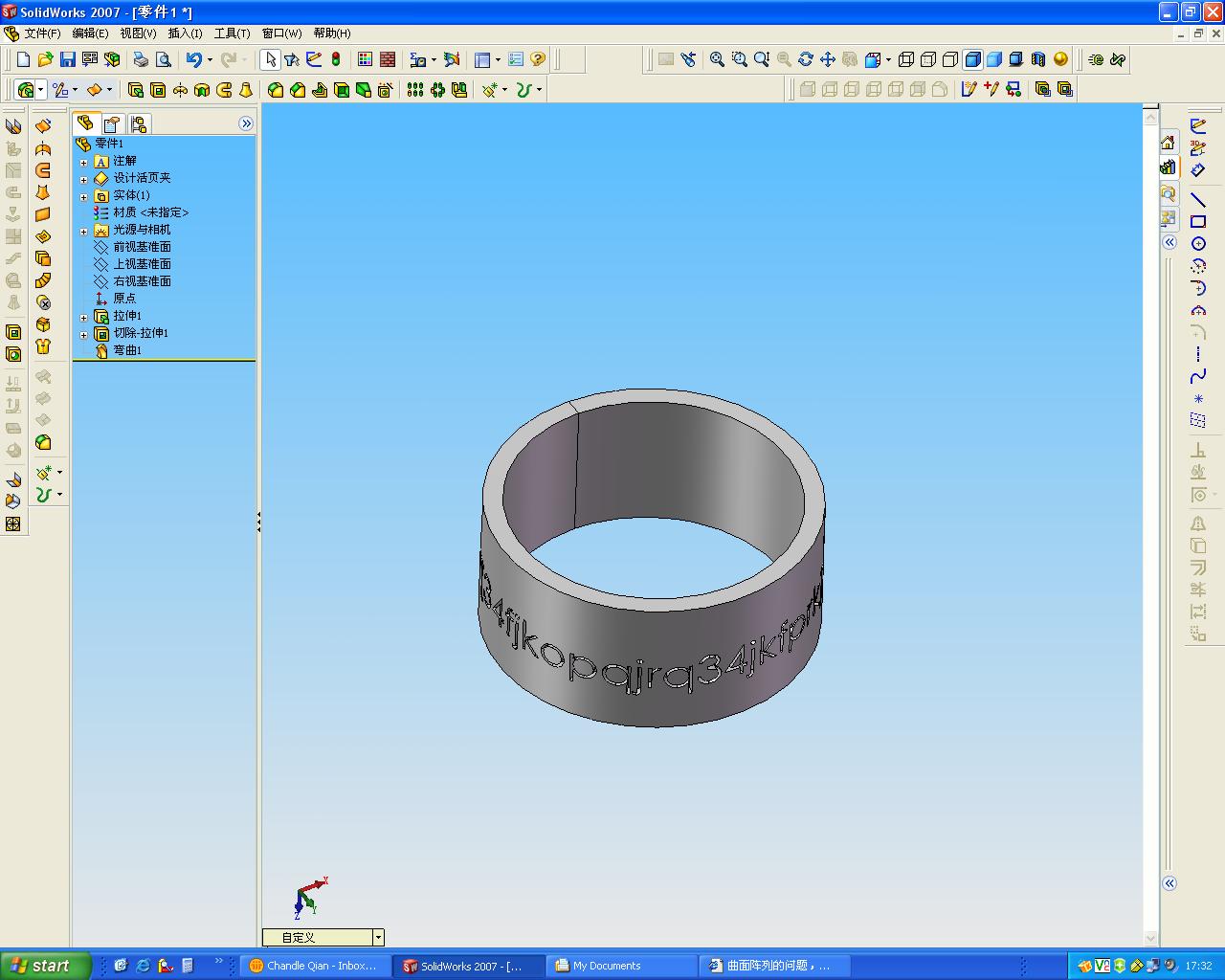

我就是无法确定如下图 {8A41D78F-E1BF-47C0-9991-5FA56C378A29}.JPG {ADC2D487-900D-4B3B-B7C2-E135C93E1689}.JPG 还请高人指点一二,不胜感激!@

草绘关键是进入草绘时选择的顶面参照问题. 选有字面为顶部参照就是要的效果.
