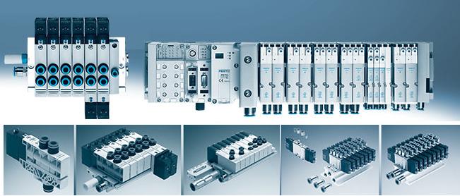

什么叫阀岛?和阀有什么区别?2 D  g, N9 X: |" F( l7 C2 M7 p

气动集成控制系统,是气动阀的集成

通俗一点就是把多个阀集成在一起在通现场总线连接控制!有点类似液压上的多路阀!

阀岛是为简化整机上气动电磁阀等元件的组装而制作的气路板。

感觉类似叠加阀那种底板吧。不过灵活性更好,可以自行组合。

阀岛(Valve Terminal)8 Q; ~0 J* N  X* C& m
“阀岛”一词来自德语,英文名为“Valve Terminal”。德国FESTO公司发明并最先应用。阀岛是由多个电控阀构成,它集成了信号输入/输出及信号的控制,犹如一个控制岛屿。
# n+ D- ]0 r8 C1 o4 H阀岛是新一代气电一体化控制元器件,已从最初带多针接口的阀岛发展为带现场总线  的阀岛,继而出现可编程阀岛及模块式阀岛。阀岛技术和现场总线技术相结合,不仅确保了  电控阀的布线容易,而且也大大地简化了复杂系统的调试、性能的检测和诊断及维护工作。借助现场总线高水平一体化的信息系统,使两者的优势得到充分发挥,具有广泛的应用前景。5 t% G/ J; N& I9 w% |' m
