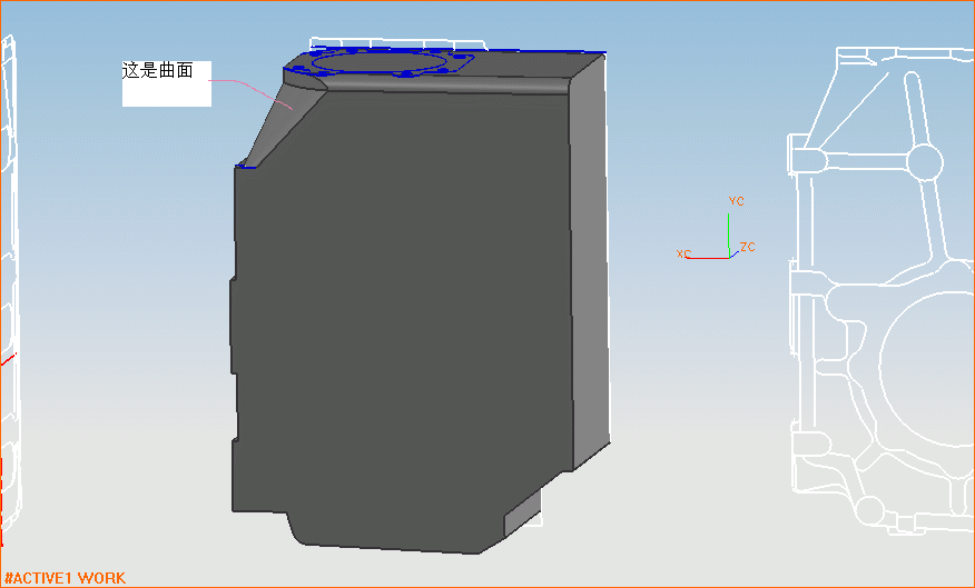

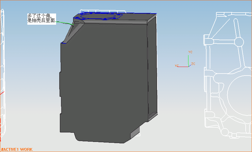

我最近用UG3.0在做一个箱体模型,是CAD图纸拉伸来的.但我碰到了一个抽壳后,里面的内腔到了实体外面了.还有他显示的是英制怎么改成公制?

发表于 2008-8-18 12:53:51 | 显示全部楼层 来自: 中国山东威海
产生如上缺角的问题,可能是由于抽壳的尺寸太大引起的!!
 楼主| 发表于 2008-8-18 15:54:13 | 显示全部楼层 来自: 中国江苏苏州
回复 4# 的帖子
但我不大啊.我觉得是那个曲面没有往里抽

发表于 2008-8-18 15:56:29 | 显示全部楼层 来自: 中国安徽芜湖
可能你在旋转时不注意点选了这个三角型的曲面.
 楼主| 发表于 2008-8-18 16:00:44 | 显示全部楼层 来自: 中国江苏苏州
回复 7# 的帖子
这是个实体,但他没有形成相对应的内腔

发表于 2008-8-27 02:20:38 | 显示全部楼层 来自: 中国广东深圳
回复 5# 的帖子
是倒角的问题,
