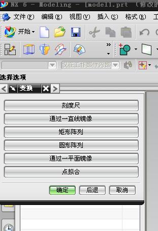

刚才根据教程画图,说是在“变换”里面有一“比例缩放”命令,可是nx6里没有,如图1。不知nx6比例缩放命令在哪里?
发表于 2008-8-18 11:30:45 | 显示全部楼层 来自: 中国福建三明

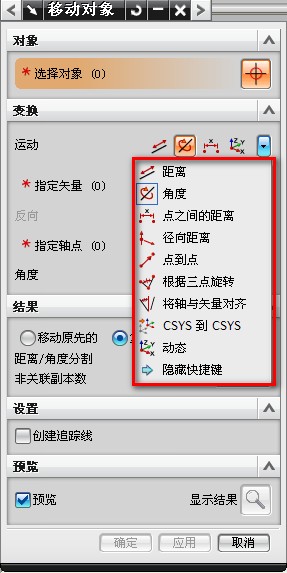

这个移动对象我很少用。我一般都用“插入”-“偏置/缩放”-“缩放体”来做

% Q6 N4 j; q5 [: f3 f2 p# j你那个针对的是“体”,我说的是针对曲线图形,比如一个长方形

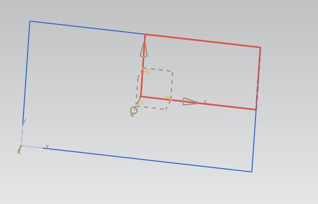

发表于 2008-8-18 11:52:24 | 显示全部楼层 来自: 中国福建三明
1212.jpg 6 o/ R2 U2 `" ~- f1 X
你说的这个意思?我用刻度尺比例复制了一个大长方形。象这样! ~" l6 A- N' w, \, W* n
未命名.JPG $ m4 S" o$ w: U! [0 D
你说的就是“变换”命令吧?我还以为你要说的是“缩放体”。。。。。。。。。
