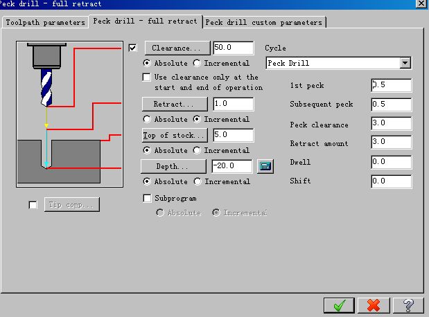

发表于 2008-8-19 14:24:47 | 显示全部楼层 来自: 中国广东中山
住能帮我解决啄式钻孔循环G83 G73不能正常加工怎样修改后处理9 W* z) o& L* Z# K. x
每编一条程式R都等于0.R是表示钻孔循环加工的第一个深度请.

发表于 2008-8-24 01:35:15 | 显示全部楼层 来自: 中国江苏苏州
8楼你设置的R为0,那出来的肯定是0了哦 :lol:
2 v! m  {' s1 |% O" g& h% c\你真逗0
