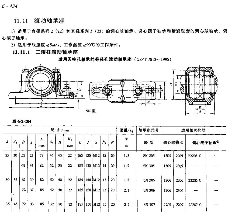

我的机械设计手册上没有轴承座的型号及尺寸,各位谁有麻烦请帮忙。谢谢!

滚动轴承座在《机械设计手册》 第四版 第2卷 第6篇 就有,可去查阅。

谢谢!不过没有这个手册,所以才求助的!能否发全点?

直接看标准也可以啊,下面的也许有你要的。
5 {- f  D! Z2 CGB/T7813-1998滚动轴承附件 轴承座 外形尺寸9 h; e2 {2 v* ?6 [
http://www.3dportal.cn/discuz/vi ... &highlight=78136 [8 i8 K- z: l
GB-T7809-1995滚动轴承 外球面球轴承座 外形尺寸: s+ B& ~# U* Z& ?/ j* j4 ^
http://www.3dportal.cn/discuz/vi ... &highlight=7809
/ N  M0 L0 B  u  v4 s3 l* ^" ~; z% u) fJB-T5302-2002外球面球轴承座 补充结构 外形尺寸. O) e: r3 H# |& _6 i1 i# b
http://www.3dportal.cn/discuz/vi ... &highlight=5302

谢谢!非常全面!
