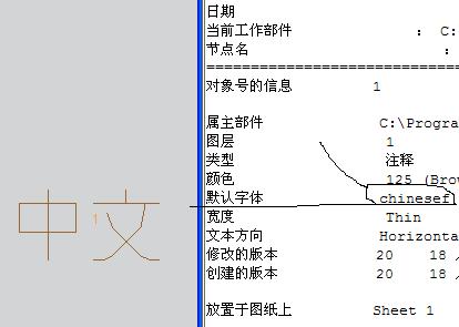

[已解决] 工程图里的中文注释问题
发表于 2008-8-18 15:39:46 | 显示全部楼层 |阅读模式 来自: 中国福建厦门
发表于 2008-8-18 16:04:03 | 显示全部楼层 来自: 中国安徽芜湖
最简单的方法是更换一个全一点的blockfont.fnx字库.
发表于 2008-8-18 16:04:43 | 显示全部楼层 来自: 中国福建三明
你看下你的注释字体是什么。应该是BLACKFONT吧。把它改成CHINESEF或者CHINESET就好+ l" b* g# v) }/ Q( k# {* F8 I
 楼主| 发表于 2008-8-18 16:13:53 | 显示全部楼层 来自: 中国福建厦门
