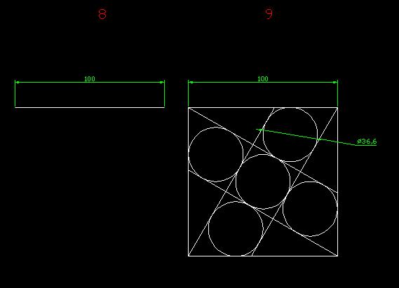

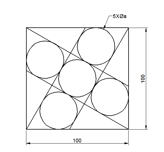

请求高手帮助!!!求出图中圆的直径!!请详细讲解下
发表于 2008-8-18 17:12:18 | 显示全部楼层 来自: 中国江苏南京
好像是36.6吧!~我用pro/e做的
发表于 2008-8-18 17:35:10 | 显示全部楼层 来自: 中国云南昆明
把那几个全等三角形的任意一的周长算出来,直径刚好等于小三角形的两个直角边减去大直角三角形的斜边就是直径了!具体算法明天告诉你,现在回家吃饭了!(那个直角梯形的四个内角都知道,还知道一个斜边,做条辅助线,和直径平行的一条,过梯形的顿角点!可以用三角函数求辅助线的长度,余COS求救可以了。方法二:列方程,可以找到两个相等关系,求方程也可以)方法三、过大三角形的一个直角边的重点做底边的平行线,形成的小三角形是大三角形的相似三角形,比例为1:2。而且对应的边也分别是1:2的关系。又可以求! 。为什么做图法的人上就给分,用算术算的人上就不给分呢?如果没有CAD做图的精度,用量角器来量,可以想象,做图法是相当不准确的,而且楼主既然用三维画出来的,要量的话在三维上量了,之所以传上来就是想用计算方法来验证作图法,所以做图法就是算对了也不应该给分:lol: ,不然楼主自己量一下就知道了,还问干什么?

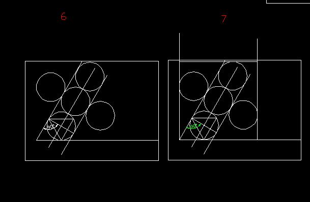

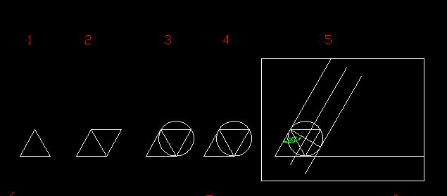

在CAD离画一下 把那些三角形给分布排一下 最好量的尺寸为36.6

没错,36.6
