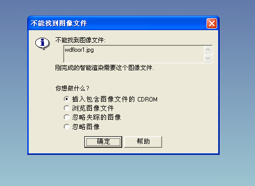

发表于 2008-8-20 19:16:09 | 显示全部楼层 来自: 中国浙江宁波
回复 6# 的帖子
这种现象多半是在贴图渲染的时候,你所用的图片因移动改变了路径或者丢失造成的。如果采用贴图方式渲染你必须将jpg图片和源文件放在同一个文件夹中,这样下次打开就不会缺图像了。
 楼主| 发表于 2008-8-20 20:46:33 | 显示全部楼层 来自: 中国浙江台州
我一用材质渲染就发生这种情况了
 楼主| 发表于 2008-8-20 20:52:00 | 显示全部楼层 来自: 中国浙江台州
小弟不才啊  请斑竹说的详细一点好吗 谢写
发表于 2008-8-22 08:27:25 | 显示全部楼层 来自: 中国浙江宁波
回复 9# 的帖子
这种原因可能是你的系统有点问题,你可以杀一下毒,再重装一下实体软件一般都能解决问题,注意:你可以卸掉实体后再把安装实体的那个文件夹删掉,清理一下注册表再装实体软件。
