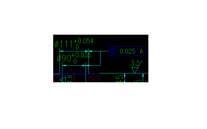

如图,结构相同,大小不同,关于同轴度标注哪个对哪个不对?有这方面的标准没?

没看到你的基准A标注在哪里?

基准A标注在跟80同轴线的孔直径上

跟80同轴  线  的孔直径上?不明白啊!你把图全发上来。就看你发的两张图,看不来什么对什么不对啊!

图2正确,公差带是直径为0.025且与基准轴线同轴的圆柱面内区域。

图1和图2都没有什么不妥。同轴度误差值大小与孔径的公差值没有直接关系:同轴度指的是针对同一轴线的偏差,而孔径公差是指尺寸大小偏差。

都对的阿,两个轴线对基准A的通轴度。

同轴度:是定位公差,理论正确位置即为基准轴线.由于被测轴线对基准轴线的不同点可能在空间各个方向上出现,故其公差带为一以基准轴线为轴线的圆柱体,公差值为该圆柱体的直径,在公差值前总加注符号“φ”.; |( U1 x* }, z) P! K
所以图2正确

从理论上说没有什么错的/ ?9 }& x  v9 o$ ^# |" g+ K
根据你的功能来确定7 b, |7 E8 T8 @+ {0 k0 a
但是实际上肯定有问题7 O1 @8 l/ V( J! J
图一的测量有问题。

建议看看GB/T1182形状和位置公差 通则、定义、符号和图样表示法.

同意10楼的意见,如按现有标注要求检测,很难保证楼主的使用要求。

我也觉得图2对。因为要有那个直径的符号的。
