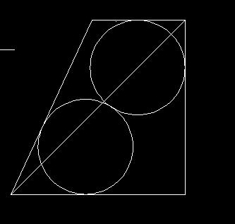

456图怎样使用缩放工具变为789图形呢?(注:两圆半径为:10  两条直线长度为:100)请高手详细讲解下,小弟对于缩放功能是一窍不通啊!!万分感谢

执行缩放命令,选择二圆,回车,指定图形左下角为基点,回车,输入R,回车,第一点选择基点,第二点选择底线与中间短垂直线交点,第三点选择图形右角点,结束。

算一下前后两个图形的比例,然后按比例缩放

一般都是按比例缩放下的
