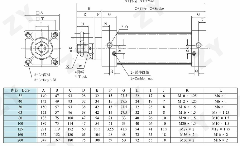

最近在做一种运动机构:通过气缸驱动连杆在30-90°之间摆动要求在90°竖直方向能准确定位(应该是使用挡块)。我对气缸选型不是很清楚啊,自己考虑了两种方案:1.类似升降台的结构原理,直接采用气缸驱动;2.通过气缸驱动齿条齿轮机构,实现连杆摆动。不知道可行不?另外这样的机构怎么实现啊?附图是我找的一种气缸,我不明白活塞杆左端的螺母是干什么用的啊,希望大家赐教!谢谢!

如果负载用内螺纹与活塞杆连接,螺母在此作防松并帽以及调节位置后的固定;如果负载用光孔与活塞杆连接,螺母直接作承力件(此处还要加个螺母)

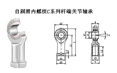

螺母可以用来固定这个东西

螺母在设计上起到把连接件调整后用螺母锁紧定位,保证安装尺寸,一般在轻型气缸上常用
