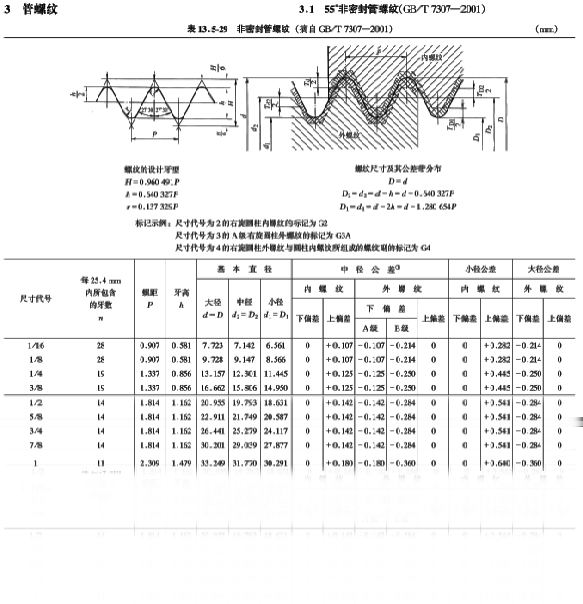

在非螺纹密封的管螺纹的标注中,外螺纹的标记为特征代号G与尺寸代号和公差等级代号A或B三项,如G1/2A或G3/4B,/ o  K% B' E$ t8 W
+ o( V& N" a; u; K3 g) e请问公差代号A或B分别代表什么范围的公差呢?

可以查阅标准 GB/T 7307 非螺纹密封的管螺纹4 v" X% f$ o# @- M( r- b& r
A和B代表外螺纹中径公差两种公差等级

带精度等级的非密封管螺纹的标记如“G1A”,没有中间的“/2”“/3”的。还是去看看 GB/T 7307 吧。

55°非密封管螺纹,外螺纹下偏差A、B的值如下表:5 r5 }/ J# t2 ]0 S0 E" f

A、B代表中径公差等级,1/2、3/4代表公称规格。

那应该是G   1/2    A,G    3/4   B。1/2与3/4是螺纹的尺寸代号。( S! \6 U; ^# j( n2 L/ r* a4 u
