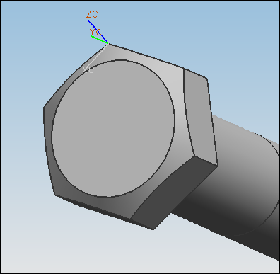

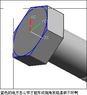

各大哥大姐可不可以教教我画螺栓的倒角啊
# M# {2 E$ R; U* I' t. _! O,44是我画的,可就是画不出77那样啊- r5 G2 a/ _9 L: w3 m% K
3 i- g; v1 h1 l9 y
[ 本帖最后由 luohuayu 于 2008-8-29 15:14 编辑 ]
 楼主| 发表于 2008-8-18 22:48:58 | 显示全部楼层 来自: 中国浙江绍兴
说错了77是我画的44是原作啊.可我就是画不好啊,还请指教啊

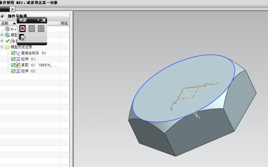

发表于 2008-8-19 14:41:03 | 显示全部楼层 来自: 中国山东威海
wo我已经试过了,采用截面进行旋转,然后进行布尔运算减法就可以生成!!

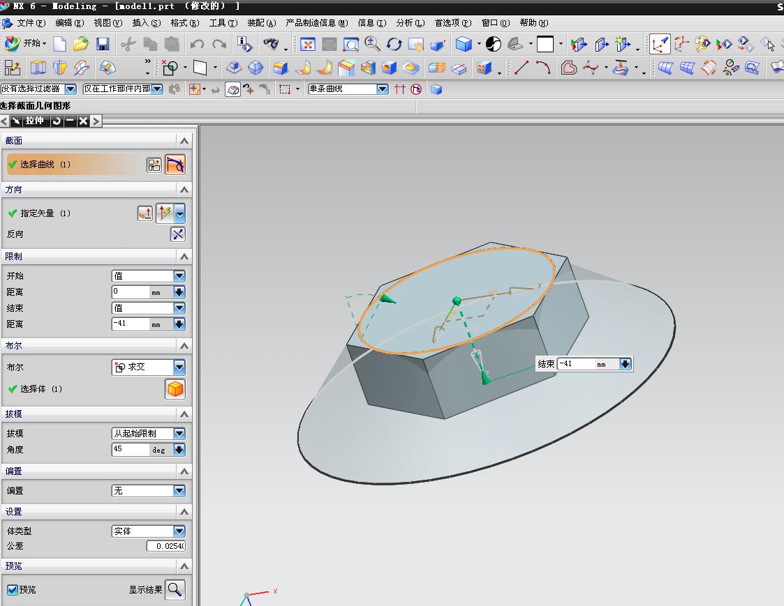

发表于 2008-8-19 15:52:39 | 显示全部楼层 来自: 中国福建三明
6.0的这样做。4.0的意思差不多。界面不一样
: ?) _* S$ m- [# [$ }2 _( Y/ `8 \ 未命名.JPG
$ o  f* r1 [( x8 _% D0 V. y就是你做一个带拔模斜度的圆柱拉伸体。然后和这个六边形拉伸的体求交就行
( ?' {* P" ~  W' Z/ l& T 未命名1.JPG ( X$ Q% _& _$ q" G2 c* ?
+ X3 F' U  w& U# n* R1 v) f+ b
[ 本帖最后由 uuiioo1233 于 2008-8-19 15:55 编辑 ]
