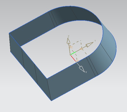

在ug里怎样将图1的曲面转化为实体,不用加厚命令。caxa里将上下面作出后用“封闭曲面填充”就能得到实体

补面缝合咯,呵呵````````````

或者拉个实体来用曲面修剪

上下用有界平面,做兩個片體,再縫合就可以!

在UG中,封闭的曲面即实体。
' |. |6 \# R. t7 K) h因此,楼主在该图的上下部,做曲面,把上下边给封闭,再用缝合功能,把各个面缝合即可。
