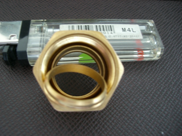

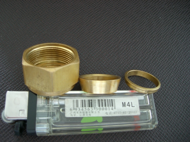

上面标的是Parker ....12...B,但样本上无法查到...

这应该是螺母和卡套!楼主报一下型号,可以查到的!或者直接找PARKER的销售人员!

是液压双刃卡套接头吧!

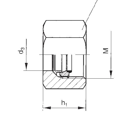

应该是派克的功能螺母吧+ ]. }" {- d& D" N
国内配套的很多哦
+ h1 D% h1 q" l2 }: g 003.JPG ! z6 R8 Q. }. T! J: Y. y
这个样本上有的
L.pdf
