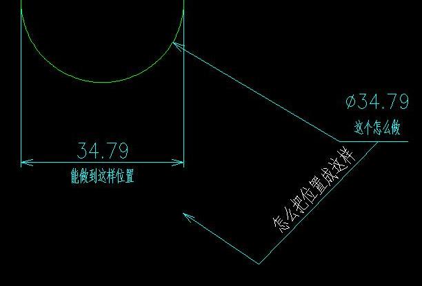

之前看过关于新手版主的帖子里面有关 \X 用法的帖子
& Y0 c3 }/ E! ?但是发现这个方法不适合标注直径- U: C; B% x$ A. p1 W( L
按照此方法出现的就是下面,的情况..还请高手指点!

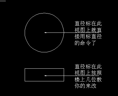

你那个错误的表示方法是用标注直线DLI标注的,应该用标注圆的来标注,一次就出来了!改都不用改!而且你要那种标注看起来怪怪的 ,个人认为如下图,便于别人看图- k  I4 C% [9 {9 t# f, E

发表于 2008-8-19 11:43:24 | 显示全部楼层 来自: 中国山东青岛
楼上说的对,直接用DDI命令点园就可以了,为什么要标出那么一个奇怪的尺寸,还要改来改去……

发表于 2008-8-19 12:46:20 | 显示全部楼层 来自: 中国河南郑州
楼主操作上没问题,\X并不适合直径标注,也不适合半径标注。试验了一下,好像它只适合对齐、转角等类型的标注样式。

发表于 2008-8-19 13:41:00 | 显示全部楼层 来自: 中国辽宁营口
回复 1# 、6#的帖子
这个现象好像与版本有关。我在2005上操作,当半径或直径标注的文字不在默认位置时,的确如此;在2008上操作则标注文字位置自动变为置中样式(但特性并没变)。
* h4 B, z1 {. j2 A4 q只有标注文字在默认位置时,半径或直径标注的\X才有效。

 楼主| 发表于 2008-8-19 14:47:31 | 显示全部楼层 来自: 中国江苏苏州
我现在就只有一个07的机械版,当遇到需要在尺寸线下方做注释的时候只能炸开重新做  F9 N. ?* c# g1 B
实在是太麻烦了
% [/ w; W& g$ L$ Z4 |  g2 z6 E6 d/ B, u3 m* ^* T, d: b7 y
我的情况正如woaishuijia老师说的一样" H+ p: D5 x5 w7 @0 J" F, x2 ]
' a" h; [0 h/ a: _7 |! m6 f+ {( I"只有标注文字在默认位置时,半径或直径标注的\X才有效"" P. O1 F5 {% ?/ u
% J0 X. k8 ^5 _' a
不会是只能这样了?难道没解决方法吗?
 楼主| 发表于 2008-8-19 14:50:28 | 显示全部楼层 来自: 中国江苏苏州
回复 2# 的帖子
朋友,你理解错了....我的意思是在标注圆直径的时候,怎样把注释文字写在尺寸线的下方
