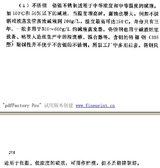

发表于 2008-8-19 16:42:35 | 显示全部楼层 来自: 中国浙江绍兴
下面的贴图能不能解决问题, L4 {4 W$ S3 w8 b* @
 楼主| 发表于 2008-8-20 09:13:45 | 显示全部楼层 来自: 中国山东济南
谢谢楼上的答复,我想问下,304在温度80-90度左右,氢氧化钠浓度在30%左右,年腐蚀速度多少,什么材料既经济有耐腐蚀。
