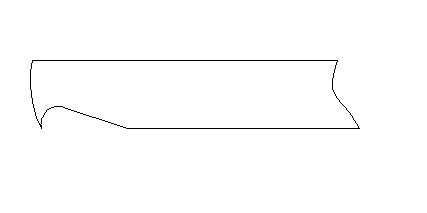

发表于 2008-8-25 07:21:19 | 显示全部楼层 来自: 中国湖北十堰
这东西我当初实习的时候整过,老师傅用了把废锯条就搞定了,而且效果很好。
: S! S- M3 t/ p' m把废锯条磨成刨刀状,拿把钢板尺照线切就行了,如同刨削一般,挺好用的。
发表于 2008-8-25 09:24:08 | 显示全部楼层 来自: 中国北京
原帖由 渔樵 于 2008-8-25 07:21 发表 http://www.3dportal.cn/discuz/images/common/back.gif
  X2 t$ k- {& X) U  q这东西我当初实习的时候整过,老师傅用了把废锯条就搞定了,而且效果很好。
8 U7 s7 g: W$ `把废锯条磨成刨刀状,拿把钢板尺照线切就行了,如同刨削一般,挺好用的。
( A+ }( h. e3 {2 d+ \( K3 u8 a( j3 l2 E7 c
5 {8 f8 q+ W1 H/ x6 g1 v这个办法很实用,俺也见到老师傅是这样做的。楼主照做就是了。$ s, |7 p' ?1 g- J7 J
PS:锯条必要时要用砂轮摩一下才好使。
