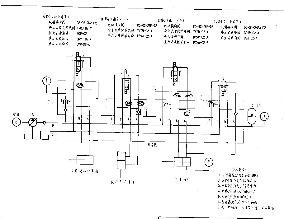

[讨论] 液压系统不保压,急!!!
发表于 2008-8-19 11:14:58 | 显示全部楼层 |阅读模式 来自: 中国北京
请大侠帮我看看,着急!!!!   在此回复或QQ联系指教,806743354。
$ g6 P% }! H1 Q% A' ^/ L, u5 e. Q说明:图中电磁阀为机械定位的两位四通阀,没有中位,不是H型的阀。
* i' a- F: Y  {1 ~' Q# X故障是:当电机泵工作时,我的系统及执行件工作正常.当油泵停止时,系统压力表下降很快,油液跑了,不能保压。% a. P4 E  K6 f. Y  Q
想达到的目的:使用电接点压力表,设置它压力超过2MPA时,油泵停止工作1-2分钟,蓄能器保压,以此保护油泵。. q% l% Z# P1 }5 r8 r
现场服务情况:三个减压阀的压力不同,装有压力表的这个减压阀压力最低,为0.5mpa.
; u- K& `: D9 p2 E8 z% T当我把减压阀的压力调到2mpa,系统压力设定3mpa,手动使电机泵停止工作,系统压力下降到2mpa开始慢慢往下降;; Y+ B) _1 m" g" R
当我把减压阀的压力改为0.5mpa,结果系统压力从3mpa很快降到0.5mpa,然后开始慢慢下降;当我把所有的减压阀都拆掉,蓄能器能保住系统压力。

发表于 2008-8-19 15:23:28 | 显示全部楼层 来自: 中国山东济南
我感觉是这样,减压阀有一个连接到油箱的油口,而减压阀工作时,油应该是有流动,所有蓄能器的油在减少,因而压力随时间而变化。不成熟的想法,错了勿怪啊

发表于 2008-8-19 22:24:49 | 显示全部楼层 来自: 中国河南南阳
1、减压阀是一个“漏油专业户”。
) x8 L5 I: |# S. }* \2、对于变量泵,油泵不需要频繁启动停止。" T# N4 ~+ `* f! w! i; Z. x
5 b! M$ ~- X9 u( x0 p+ B1 T7 j建议
4 \6 ~6 P- ?. o; L1、不要停止油泵,变量泵可以长期工作的。. H+ M3 t0 J: l- d% A- P# U& N9 ?
2、使用变更量泵,直接用变量泵调成2MPa的压力,不需要用电接点压力表。
自流井 + 3 应助
发表于 2008-8-20 10:46:12 | 显示全部楼层 来自: 中国辽宁铁岭
减压阀(内泄大)用在保压的系统中,效果大多不好.
发表于 2008-8-20 14:13:20 | 显示全部楼层 来自: 中国广东中山
建议直接在换向阀下面叠加液控单向阀
 楼主| 发表于 2008-8-20 14:18:47 | 显示全部楼层 来自: 中国北京
请大家积极讨论
现在处理方案是:把电接点压力表改成一般的压力表.让变量泵长期工作.' m" J, _" K. B- t2 d( `
但是我有疑问,电机泵终究是有停的时候,停的时候不保压的话,坚直安装的油缸掉下来很快.
2 L0 q1 \* z+ Y. W: i' \2 w所以还是想弄明白为什么不保压这个原因.$ w; L# m: H4 k# m1 q/ q3 j( V& Y
我们另外一个系统与它相似,只是没有液压锁及节流阀却能保压.
发表于 2008-8-20 14:23:56 | 显示全部楼层 来自: 中国河南安阳
原帖由 zengcaizhen 于 2008-8-20 14:18 发表 http://www.3dportal.cn/discuz/images/common/back.gif
7 C% @! m9 p% f1 H" Y现在处理方案是:把电接点压力表改成一般的压力表.让变量泵长期工作.
- b% a+ D8 @& e3 b$ Q8 u但是我有疑问,电机泵终究是有停的时候,停的时候不保压的话,坚直安装的油缸掉下来很快.
  d- R7 V/ P% Y9 W所以还是想弄明白为什么不保压这个原因.( S, N* r; k  F% o# f) n( Q8 D
我们另外一个系 ...
9 |% W8 _$ F/ D不保压是减压阀泄漏的原因。
2 C* w) k, z  h- V减压阀的泄漏量大小有区别,有的泄漏量大,有的泄漏量小。
( F0 n( Q" y: l& ]6 ?系统必须用减压阀,建议将蓄能器规格加大。
发表于 2008-8-20 14:49:28 | 显示全部楼层 来自: 中国江苏苏州
呵呵,没有液压锁,蓄能器容量又小,很难保住压呀!主要是因为滑阀泄漏引起的。+ ~" p) g, k) N* ?3 [, s
频繁启动电机泵是有害的。建议在泵出口加装电磁溢流阀和压力开关,在系统压力达到3MPa时,压力开关发讯,电磁溢流阀卸荷。

 楼主| 发表于 2008-8-20 16:35:04 | 显示全部楼层 来自: 中国北京
我想也是减压阀的泄漏引起
可是我总觉得我们的减压阀泄漏量没这么大,而且用过好多年了就这次碰到这样的问题,是不是有点说不过去呀.哪位大侠说说有没有其它的问题呀?
发表于 2008-8-20 16:47:37 | 显示全部楼层 来自: 中国广东中山
呵呵,说不准油缸也在漏!
发表于 2008-8-20 20:53:28 | 显示全部楼层 来自: 中国江苏苏州
突然想到一点,楼主是不是用的先导式减压阀?用直动式泄漏能少很多。

发表于 2008-9-11 15:07:53 | 显示全部楼层 来自: 中国浙江杭州
图看的不是很清楚* e8 A& F  e2 z2 K! [
有个问题我觉得楼主需要交代的  j6 }* A! z) u& E; K1 g# w- M
是新的系统调试还是以前正常工作过,后来出故障了
) V) P9 l+ n  o' @7 i# g. H2 x# r$ _如果正常工作过,那么肯定是元件更换产生了问题,或者某些部件先导级或密封有问题了3 _4 T) G8 a; v) C. W$ J. a& G1 `
如果是新的系统调试那么原理上肯定有漏洞的
 楼主| 发表于 2008-9-11 17:23:26 | 显示全部楼层 来自: 中国北京
没有更清晰的图纸
因为是扫描的,可能有点不清晰,望见谅.1 k: {( D6 |3 O* J: t
图比较简单,它是新机调试,我想应该是设计就有漏洞了.
. B) ]1 n4 L9 \+ ^5 Z9 g但不知大家可不可以提供个好的方案?

 楼主| 发表于 2008-9-18 16:47:01 | 显示全部楼层 来自: 中国北京
简单的油路
减压阀\节流阀\换向阀等常见的阀.3 _' W& c$ X& @- z( Z
我们不需要它保压时间长,可是系统在调试的时候,一停泵压力表指针就掉下了,按理来说,泵出来有单向阀的呀,不至于压力一下子就掉为0了吧.4 B2 q! I- i  S
还有个现象要强调:若减压阀的压力调高点为1MPA,系统停后,压力从3掉到1非常快,从1掉到0要慢点.这是什么原因呢?
发表于 2008-9-18 19:59:27 | 显示全部楼层 来自: 中国北京
很简单,单向阀和减压阀位置换下吧,呵呵
 楼主| 发表于 2008-9-22 14:55:42 | 显示全部楼层 来自: 中国北京
您是指哪个单向阀
我的想法是,泵出口管式单向阀能起到一定的保压作用.$ o1 t! C# ~7 V4 q5 L
叠加的单向阀与减压阀调换位置没用.
发表于 2008-9-22 15:33:33 | 显示全部楼层 来自: 中国天津
从你的说明应该是减压阀内泄.- ~  F; t! J1 L; o! Q4 f
为什么要让泵在2mpa时频繁启停?能说明一下吗?你这是液压系统吗?泵的三角怎么是空心的?
