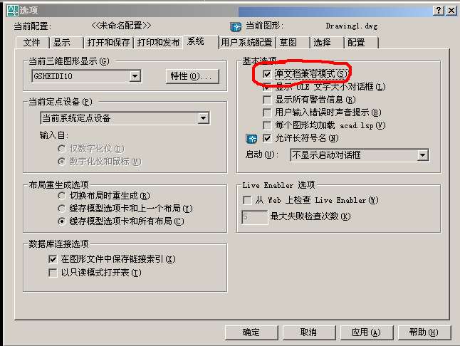

重新设置一下:
3 A8 ~* k$ M2 C' n$ \OP回车—系统—基本选项,“单文档兼容模式”前方框内的勾去掉。
3 O( f, I! H* ?% m3 _ 111.JPG 0 Q( l7 _6 a4 j0 z* Y" u  ]
