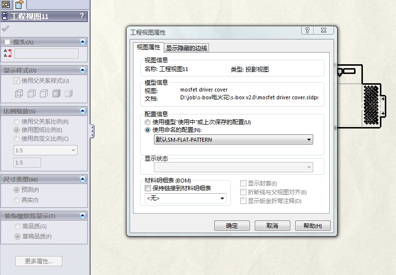

比较容易做到,* w  X4 U5 s9 |2 o. G- u; b
在投影好工程图后
5 c* ~3 S$ n- O0 W9 h& `在视图中选取欲展开的视图--------在左侧窗体中选择更多属性--------在弹出的对话框中使用命名的配置------选择SM-FLAT-PATTERN
6 v4 Y7 H1 y- g+ w5 ?' }1 b就OK了,如下图所示" K: w6 V* N0 M. {8 x2 u! A
祝你成功!
chenjun520601 + 2 热心应助!

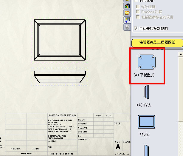

在右侧的“任务窗格”不是有钣金的“平板视图”吗?拖进来即可。
" h9 ^& l5 U) t9 u3 m9 u' T
