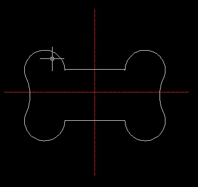

为什么附件中的图合成不了一个面域呢?(图中由直线,圆组成).想让他们合成一个面域,为什么不行呢?请高手们不吝赐教
发表于 2008-8-19 17:15:38 | 显示全部楼层 来自: 中国河北唐山
图形好像没有剪切好的原因吧。
发表于 2008-8-19 18:56:52 | 显示全部楼层 来自: 中国河南郑州
图片不能看的太清楚,楼主不妨把dwg文档传上来!也好帮忙看看!
发表于 2008-8-19 19:53:57 | 显示全部楼层 来自: 中国山东济南
图形 没有修剪好  形不成封闭轮廓
 楼主| 发表于 2008-8-19 19:59:16 | 显示全部楼层 来自: 中国山东威海
谢谢,已经弄明白了啊!^_^

发表于 2008-9-4 20:27:32 | 显示全部楼层 来自: 中国江苏淮安
要先编辑多段线后才能成面域的呀
