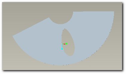

小弟刚参加工作,现在遇到一个问题,一个大锥形钢管上面斜插一根小圆形钢管,要得到它们相贯线的平面展开图……请各位大侠多多指教。谢谢
发表于 2008-8-19 23:02:16 | 显示全部楼层 来自: 中国天津
建立锥形建,新建平面,在锥形建上打孔,展开
prt0001.prt.rar
72.85 KB, 下载次数: 33
xinyazhu + 3 应助

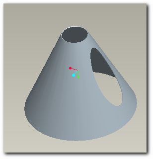

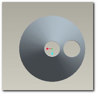

发表于 2008-8-21 14:33:35 | 显示全部楼层 来自: 美国
楼主, "斜插"什么意思? 垂直于圆椎轴线还是平行于圆锥轴线? 到底有多斜?
' u2 c* s4 T5 b# ?* p3 h& w! N不知道你说的是不是这个样子?
% z# h7 b, }. g) ?1 O' J+ O 1.jpg 2.jpg : L3 m0 B. B* D
$ H8 G3 [3 t5 o1 O, {$ B* E) G7 h  a  S( w7 [' a" ]' i4 P
[ 本帖最后由 jjyy_li 于 2008-8-24 00:24 编辑 ]
prt0002.prt.rar
134.13 KB, 下载次数: 26
参与人数 1三维币 +6 收起 理由
xinyazhu + 6 应助
