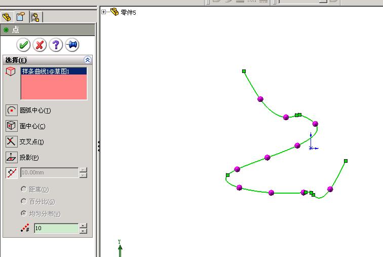

样条曲线如何等分??怎么操作?哪位大大能帮忙解决下!!

是这样吗?

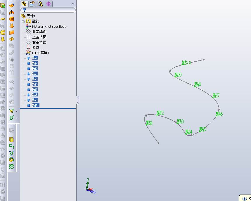

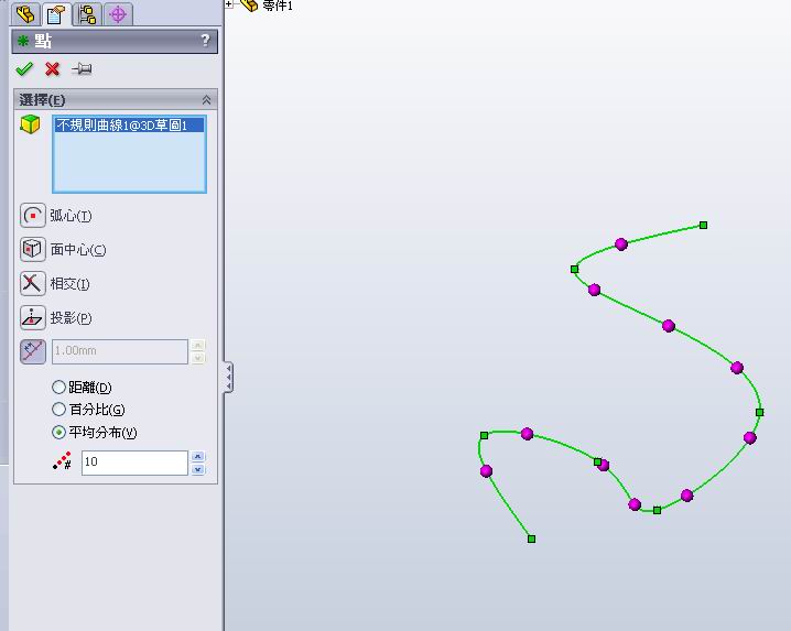

发表于 2008-8-21 08:30:39 | 显示全部楼层 来自: 中国广东惠州
利用幾何參考的點,選樣條曲線再選點數量選等分即可; F! {2 i; Z0 J5 \
