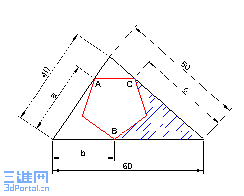

由于小弟是初学CAD,在论坛中看到过点偏移这个命令,不是很明白.请高手们给小弟详细地讲解下!还有图中的五边形面积及蓝色区域的面积是怎么求出的?有公式吗?还是通过绘图求得的?请高手们赐教!!!% y' @4 S! c& ^

1 F0 K0 j. {0 Z- C* l% t关于你说的蓝色的面积,在CAD中可以使用面域直接计算。

过点偏移的意思,就是说偏移的时候,线通过你指定的那个点。这在偏移距离未知而位置上有参照点的时候很好用。操作方法:o---t---指定欲通过的那个点。求面积可以用area或者做成面域后用查询的方式得到。(reg-------li既可。)

这个题用不到过点偏移) q7 g  t+ G! v6 Z3 ~6 U5 g0 |. K
+ r% E1 C. b* }, m用到缩放.
0 j; d" N9 N7 l9 X4 n/ h3 v在顶角两边任意画一个正5边形(底边在上),然后缩放.
