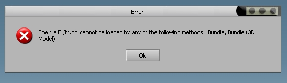

哎,替你难过了,如果你出的工程图是包括了组装图,保持BDL,就会保存所有的零件和工程图.
2 D$ s1 [8 P4 U. X; y* c如果你只对零件出图,保存BDL就只会保持出了图的零件和工程图.
  t% l% K3 J  \5 e如果什么图都没有出,就BDL.从软件的角度来说,就只有哭了.+ H7 T& v0 D$ O! o& @+ Q
你从其他方面想办法,我知道有的公司有专门的电脑部门,数据如果是公司统一保存.
/ g' g8 x0 \& @他们可以将数据恢复到某个时间段.

不是打不开,而是BDL里没有存东西,因为你都没有出工程图.

BDL就是保存,你出了图的3D和2D零件,如果,你是一个组件,但是你只有对起一个零件出图,保存的时候就只会保存该3D零件和工程图,其他零件不会保,所以一定要理解清楚各个保存方法的区别,不要不清楚就用,损失可不小.

前面说过,你既可以对单个零件出图,也可以对组件出图,都是出图的时候,你可以选择出图的对象的呀,
+ V, H, a0 i, r0 i如果连这个都做不到,这个软件就真的是该OVER了.最好比较系统的学一下.不然真的比较容易出错.3 J( z* D* i" ?& C8 b

请问是这样的情况吗?是的话还是有办法解决的。。

能不能把文档发给我试试看?如果可以的话再给你消息?
