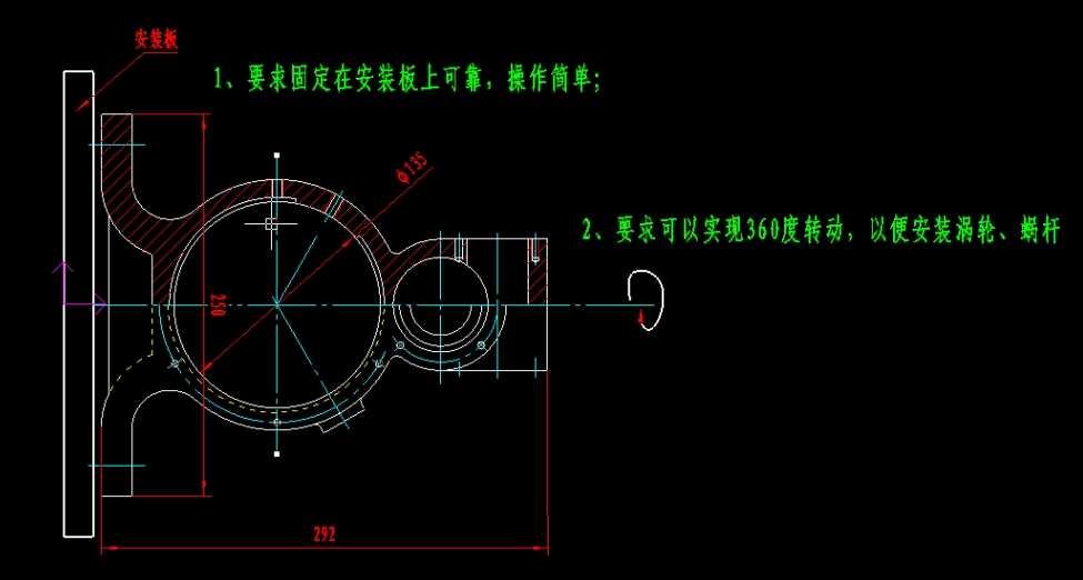

帮忙设计一个夹具请大家帮忙想想有什么好的建议,主要要求就是设计的夹具夹紧可靠,而且操作起来简单方面。具体图纸及其他要求请见附件。9 v& U$ x  R! ]4 d7 a* b

发表于 2008-8-20 12:43:30 | 显示全部楼层 来自: 中国广东珠海
最简单的办法是在安装板上加个回转轴

回复 1# 的帖子
没钱下附件,应该是要设计个钻孔夹具吧. 可以直接用分度头

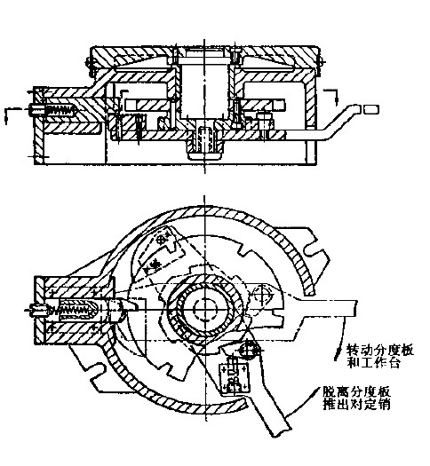

发表于 2008-8-24 17:57:00 | 显示全部楼层 来自: 中国湖北十堰
这种结构也许对你更有效。

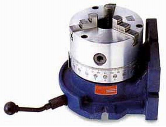

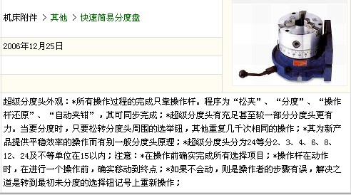

发表于 2008-8-24 18:05:26 | 显示全部楼层 来自: 中国湖北十堰
我记得这东西好像有现成的卖,刚在网上找了下,买个成品,自己把夹具放上去安装好,直接就可以快速回转了。
