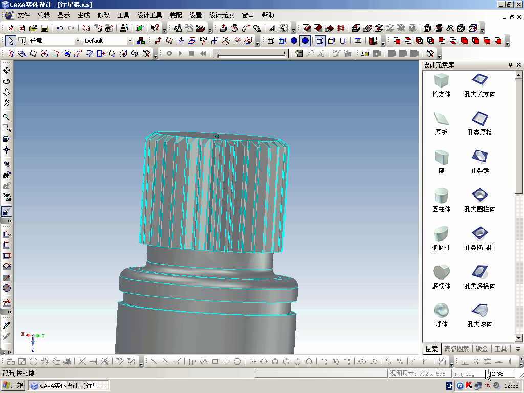

刚学实体设计~ 使用倒角命令倒齿轮系统提示说有错误,无法倒角~ 请教各位大大`如何在那上面倒角~还有 就是我这个零件你们觉得怎样才是最简单的画法 谢谢" R9 W8 g4 c* k0 _

在直角处可以倒角啊,例如平面上。
; g. [+ _8 z7 O$ @' F0 s8 _9 o$ o如果要在已经有园角的地方当然不能倒角了,你如果要的型状不是库里的,可以用电子图板画好再拉绅。

旋转特征---除料
 楼主| 发表于 2008-8-20 23:27:51 | 显示全部楼层 来自: 中国四川乐山
楼上的朋友~谢谢了~ 已经成功~以后请多多指教
