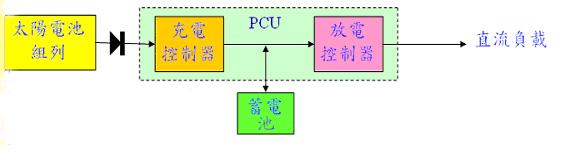

图-1 直流负载独立系统
图-1 直流负载独立系统
' C6 A+ x1 b$ y) ~. I, H2 F图-1 直流负载独立系统
/ F, {* B9 @) x

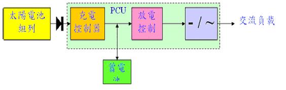

图-2 交流负载独立系统
图-2  交流负载独立系统
9 t0 I& J8 W- d0 d4 j
图-2  交流负载独立系统$ t2 T' t: E0 j) s( A) `7 H8 B

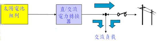

图-3 并网系统
图-3  并网系统
6 O4 ]9 B0 c" Y+ ?" T4 J0 X6 c
图-3  并网系统

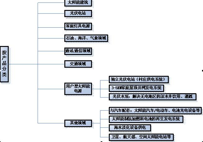

. S7 t& U2 D( e& Q; x: o7 T1 A1 @2.3.1 按产品分类! S% f! S) C+ c4 L9 Y- w0 Q4 X" A
光伏系统的应用领域十分广泛,归纳如下:

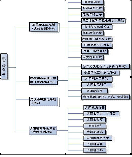

) I) b# y% E' F- O  ^2.3.2 按市场分类
7 h) z) C* C1 A: F% v国内太阳能电池产业发展的主要动力是光伏发电市场的需求,中国光伏发电的市场主要在几个方面。" e4 a, n! {9 j
7 M9 Q. T) ?: L4 Y  S 5按市场分类.JPG 3 X9 y8 D' ?: V- f$ K! n. S

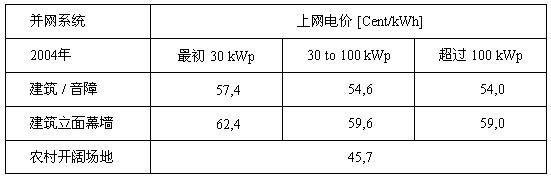

  德国政府最引人注目的举动是10万光伏屋顶计划和在2000年颁布的可再生能源法(2004年又进行了更有利于光伏发电推广的修订)。2 r! `/ F$ ~; z: M
  德国的“可再生能源法”规定电力公司按照0.99德国马克收购光伏上网电力。2004 年又按照不同功率等级和不同安装方式进行了修订,修订后的内容为( 见表-2):- }6 z, t# u! _9 u& Z! o- M
表-2 德国“可再生能源法”规定的上网电价
6 y7 V9 T; _* T8 g0 l 6上网电价.JPG ! W0 L8 T- e; x' n8 ]- n

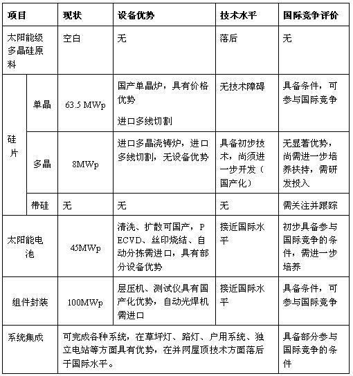

4.5  2005年国内光伏产业情况概述
/ c0 j" J! n. m" O8 k0 B/ F* E  表-4  2005年国内光伏产业情况概述- V4 Q* P7 r$ e) W
% a. {8 B. K3 a+ m+ ]+ f5 t4 C2 i. t/ ^4 D! G

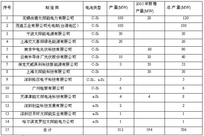

" G. a1 Z& @* {  ?# s" s表-5  2005年中国主要太阳电池制造商
1 l! I  w9 }6 K0 N6 k3 Q 表-5 2005年中国主要太阳电池制造商.JPG ; Q  }( c' M! V+ j' ^8 C
/ G# Z* M$ c7 m# s9 J注:C-Si
: y: K+ |/ D- x; |包括单晶硅和多晶硅,其中生产多晶硅电池的制造商有三家:尚德、茂迪和英利,除茂迪以多晶为主外,其他两家产品仍以单晶为主。, l8 V* z; m, M# y

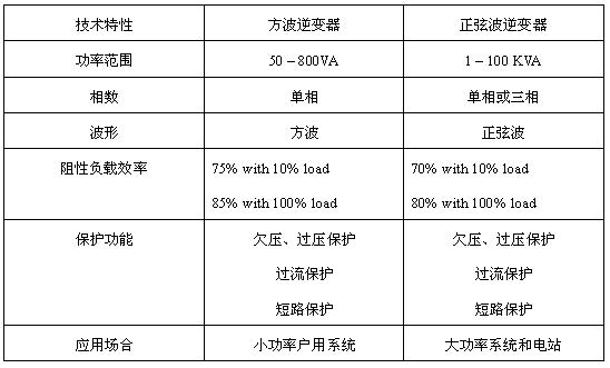

逆变器也是光伏发电系统的关键部件,逆变器的失效将导致恶性断电事故,逆变器的逆变效率和可靠性是其关键。逆变器按照波形可以分为方波逆变器和正弦波逆变器,技术指标如下:, W$ ~7 D; P; p1 L4 x# F4 E
表-8  逆变器的技术指标# G# e& `7 j5 _8 m/ E; A3 v
8 逆变器的技术指标.JPG 9 W4 e. y& T, i9 o: e+ r; x
3 }: `3 ?6 I8 Y% ?  ~$ N) U

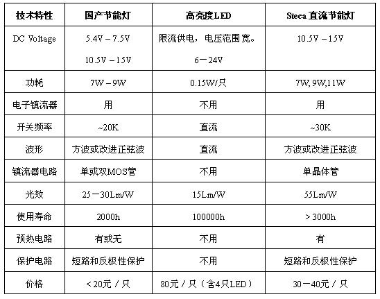

直流灯具的市场面很窄,所以生产厂家也不多,多数是小批量和手工作坊式的生产。国产直流灯具多数是节能灯,近两年又出现了高亮度LED灯,以下是这两种直流灯具和德国Steca公司的直流节能灯的性能比较:
- f# ]0 O! S  |  t- p表-9  直流灯具性能比较* A* X+ X* ~' [( \! t
! Q2 M. L5 u% ~
