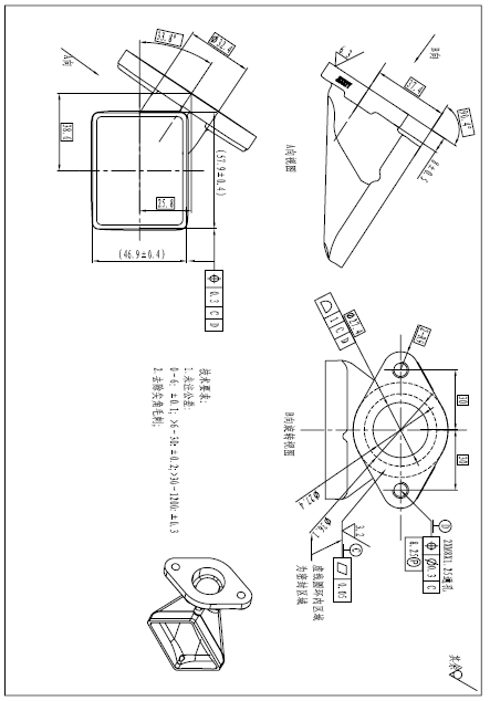

如图如何设计一个检具检测位置度0.3|C|D, 11.pdf (81.06 KB, 下载次数: 50)

用三坐标可以直接测量。

一般应用最大实体原则设计。

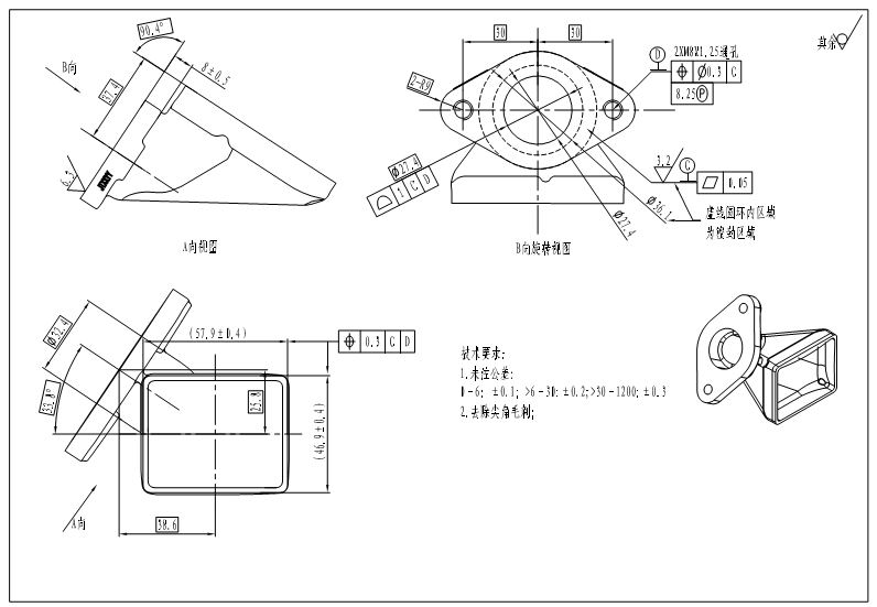

替楼主贴个图。此件作检具较麻烦,建议用三座标测量仪测量。

如果只是做合格检具,不是很麻烦,如果是做测量检具就麻烦点了。

就形位误差的测量而言,其中位置度的测量是最困难的,国标中只是给出了测量原理。在实际生产中都是依靠高精度的夹具来保证被加工要素的位置误差的。

一年要30多万件,三座标测量根本行不通!!只是做合格的检具,7楼的有何高见,希望赐教!!谢谢!非常着急!!

如一年加工30多万件,还是做检具好些,就是别太复杂,操作起来不方便,
