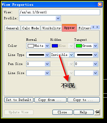

不是在SHOW SETTING里设定,那里只是当前是否看的见,看不见.
+ T1 A3 b! f% a% j9 D, f2 B. n% X你要在视图属性里设定的.
* Z- S3 J# L2 h3 i4 Q8 @$ H不知道,你是用的哪个版本,所以不知道告诉你那种默认设定.4 C9 x" u2 |& R- q* n7 V" _

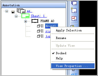

不过你可以根据不同的视图,设定属性,2 e3 h* ~0 {! @: [
在视图名字上,点右键,右键菜单里的最后一个命令,视图属性.
5 `5 F. t2 K0 g& b$ E打开其对话框,如下图修改.& g& \2 M) e3 b+ i; C) J, S* P
$ }8 J; _/ H# ?% |  A2 D
