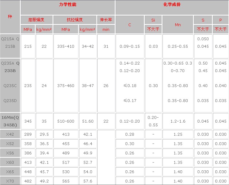

发表于 2008-8-20 22:19:09 | 显示全部楼层 来自: 中国浙江温州
1.jpg Q235A与Q235B强度都是一样的,仅机械,化学性能有一些差别。一般来讲,南方地区,无动力荷载的非焊接构件采用Q235a是可行的;无动力荷载的焊接构件采用Q235a也是可行的,但应保证含碳量<=0.2%,主要保证可焊性;Q235b一般用在焊接,有动力荷载的结构上。Q235是普通碳素结构钢的牌号,其意义是:屈服点大于235MPa,质量等级分为:A.B.C.D四级,依次提高.
2 T: U. u' L  A6 {) D. PQ235A成分:C--0.14-0.22,    Mn--0.30-0.65,    Si--0.3,     S--0.05,       p--0.045% ~- w' b' v8 K2 |; v
Q235B成分:C--0.12-0.20,    Mn--0.30-0.70,     Si--0.3,     S--0.045     P--0.045# _% j* |6 u2 f* n( c, j/ K! ]' I1 ^
以上各合金元素含量均为百分比。) q' P+ x9 ]4 l! o7 Q
材料成分不同,性能也有区别了,一般钢厂都是Q235B力学检验不合格转成Q235A的,建议机械零件最好不要用Q235A,当然也有直接拿Q235B当Q235A卖给你的,其实生产成本没什么分别。
1 O+ I, x& L9 hQ235B较Q235A的硫,磷含量低,焊缝质量更有保证,这是压力容器不采用Q235A作为容器板的原因.它们的抗拉和屈服强度都是一样的,两种成份不同,Q235B含有害杂质S、P、C更低,所以价格要贵,Q235A实际是原来的A3钢。它们不光成分有区别,用途也有区别,Q235A不是压力容器用钢,Q235B是属于压力容器用钢的。

 楼主| 发表于 2008-8-25 13:14:37 | 显示全部楼层 来自: 中国上海
5#的还恭喜呢,焊接认证通不过,单位是要停工的。哭都来不及呢。
- |9 O% K& A& y, |& y% J% M0 l, {4#的资料我也都有。根据GB 700-2006,表格中Q235B的屈服强度应该是不小于235MPa,抗拉强度是370~500MPa,延伸率是26%(厚度或直径小于16mm),化学成份是不大于,例如C不大于0.20%(经需方同意,不大于0.22%)。所以4楼提供的表格可能符合习惯,但还是需要以国家标准GB700-2006为准,也没有回答我需要的。不过还是谢谢。: V( }: t7 i# ^1 F
