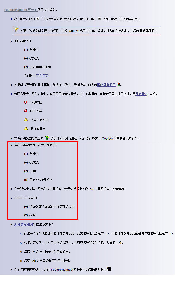

发表于 2008-8-20 12:33:52 | 显示全部楼层 来自: 中国广东中山
装配中特征树中零件后面有个问号是无解的意思,SW特征树里各个符号的意思:
  l3 ?1 w" B) O' V7 H

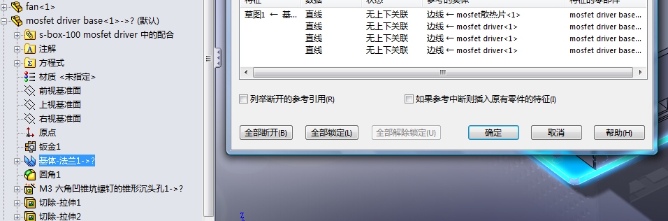

发表于 2010-10-9 11:44:33 | 显示全部楼层 来自: 中国安徽合肥
怎么把问号去除啊?不然老出错,怎么办?
