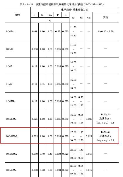

大家好,我想问问,Cr15Mo2是什么材料?朋友问我,我在钢号手册上找了半天也没找到。有哪位老兄能告诉我材料的化学成分和力学性能?

发表于 2008-8-20 12:37:15 | 显示全部楼层 来自: 中国上海
没有查到楼主要的材料,但是找了一个和楼主需要的比较类似的材料作为参考。根据参考资料显示,楼主询问的材料应该是铁素体不锈钢。见附件。我认为材料Cr15Mo2应该是00Cr15Mo2。9 V+ b+ @; p2 F) e7 Q* y
& A, j0 D) X, D' c/ s! _. ?
[ 本帖最后由 syc_chun 于 2008-8-20 12:41 编辑 ]

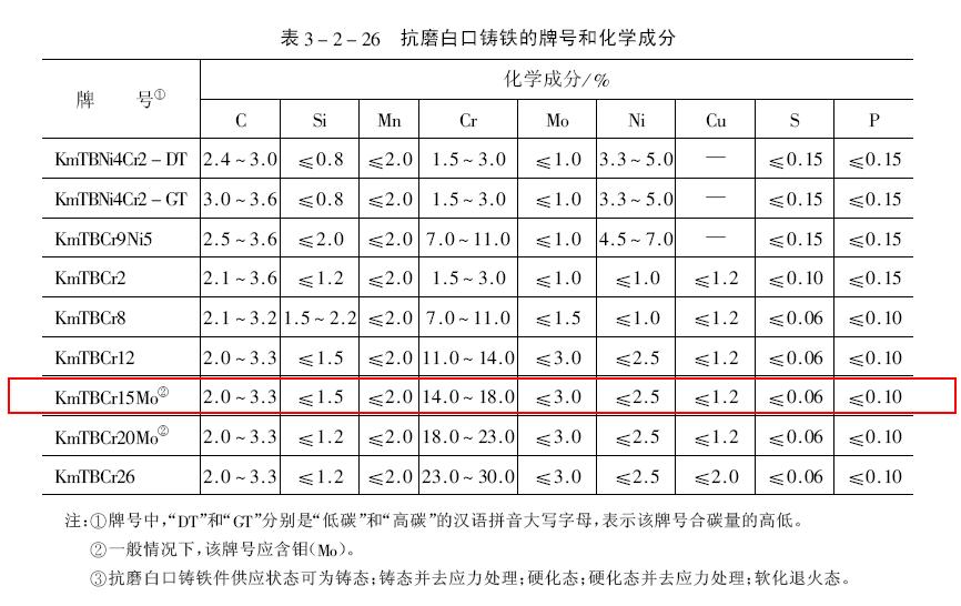

发表于 2008-8-20 13:12:13 | 显示全部楼层 来自: 中国上海
原帖由 syc_chun 于 2008-8-20 12:37 发表 http://www.3dportal.cn/discuz/images/common/back.gif
- {, D# c+ f" x; F; X- e没有查到楼主要的材料,但是找了一个和楼主需要的比较类似的材料作为参考。根据参考资料显示,楼主询问的材料应该是铁素体不锈钢。见附件。我认为材料Cr15Mo2应该是00Cr15Mo2。
6 I0 a: O* @/ r+ x
) y6 u& g& Q2 ^& z  ]* |8 v又查了一些资料,发现高铬铸铁属于抗磨白口铸铁,又查了手册,发现中国牌号中抗磨都是KmTB开头的。所以也可能是KmTBCr15Mo这个材料。; W: F0 I! \1 q
1 r- G- J* F9 B0 L" w) d# Y8 C至于楼主说的这个材料Cr15Mo2,确实查不到,估计是根据习惯写的,是不太标准的写法。
- |, Y& N* K/ k6 x0 G% r
% r) ~7 h, K* m- u- N. g[ 本帖最后由 syc_chun 于 2008-8-20 13:14 编辑 ]
发表于 2008-8-20 16:07:44 | 显示全部楼层 来自: 中国广东梅州
和楼主所说相近的应该是抗磨白口铸铁:( Y: H/ v5 q" [' \+ R
KmTBCr15Mo2-GT(C:2.8-3.5%,Si:≤1.0%,Mn:0.5-1.0%,
  u0 v% j, o4 [Cr:13-18%,Mo:0.5-3.0%,Ni:0-1.0%,Cu:0-1.2%,S:0≤.06%,P:≤0.1%)4 x! d6 d" C2 ]6 D2 s( D) B
KmTBCr15Mo2-DT(C:2.0-2.8%,Si:≤1.0%,Mn:0.5-1.0%,& M- T/ R# n0 L5 ?  U4 E" m
Cr:13-18%,Mo:0.5-2.5%,Ni:0-1.0%,Cu:0-1.2%,S:0≤.06%,P:≤0.1%)
