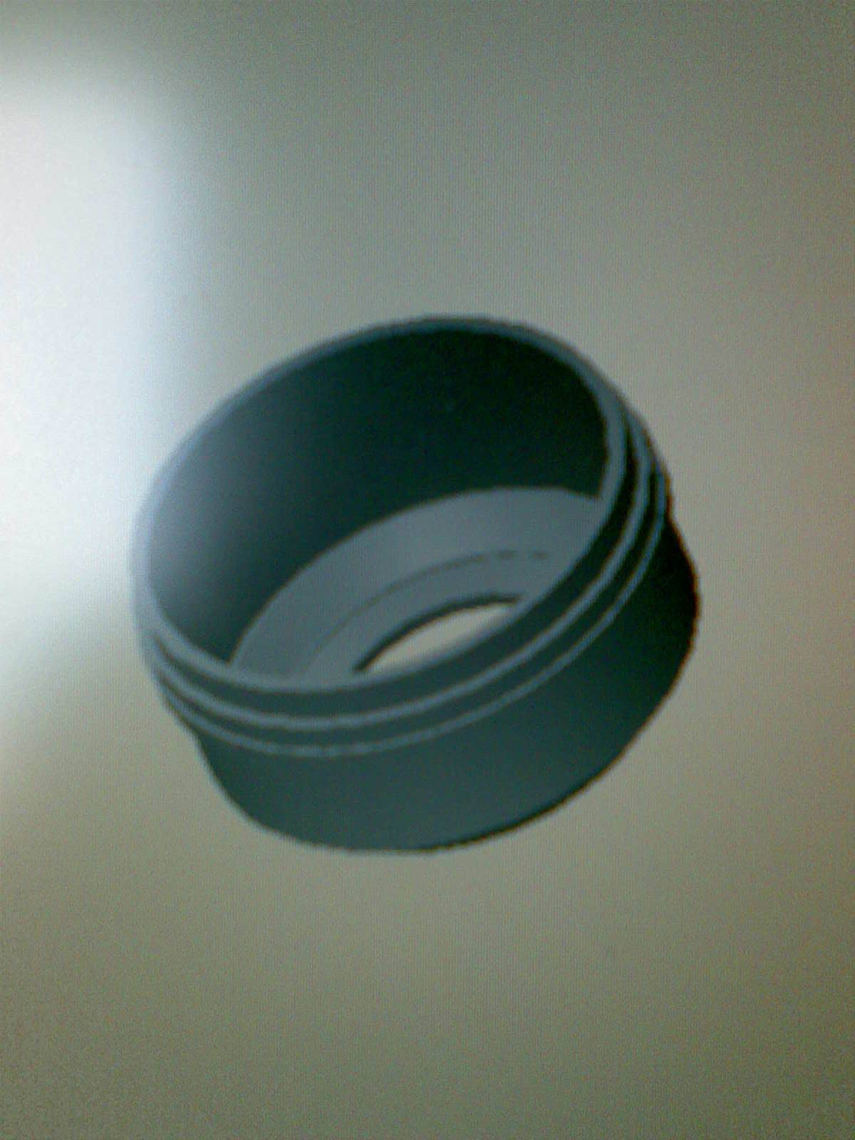

我初次用SW,向大侠们求教:我如何在环形实体上开一圈槽(100X11),7 y. Z9 ?( _) h, |9 a5 K# [

我要开的是24个100X11的长孔,沿圆周径向均匀分布。

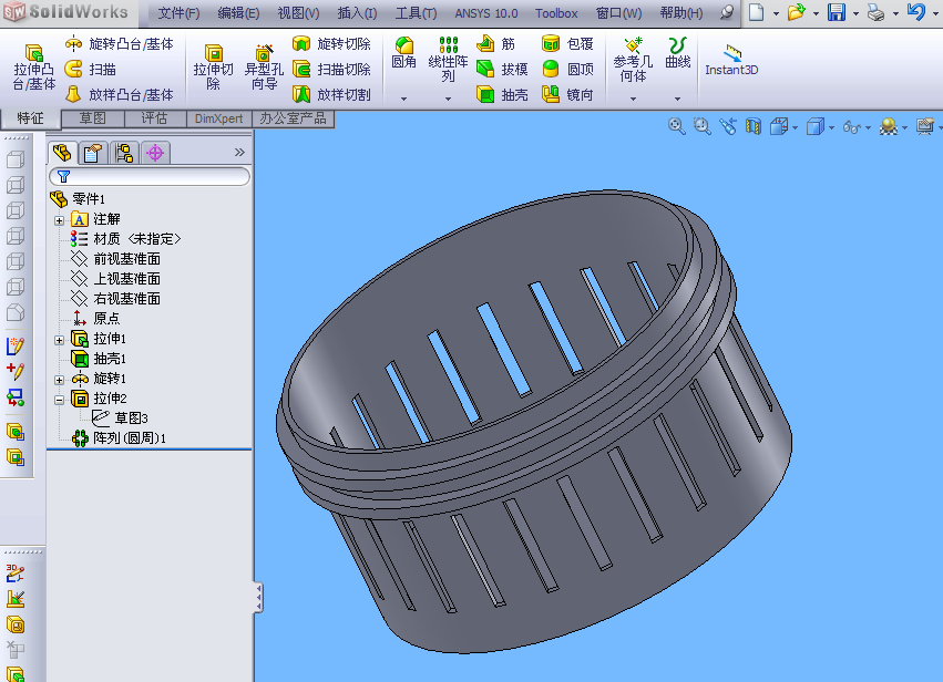

LZ要完成的是附图中所示的吗?6 D% |# z9 ^' Y' ]
先做拉伸切除,再做圆周阵列即可搞定。

这图画的真漂亮,佩服!good good good
