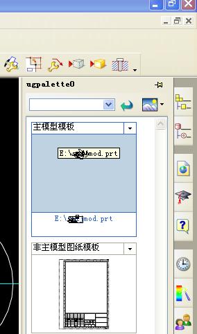

UG制图模块样板如何设定??  每次作图。什么注释首选项啊。老是一次又一次的设定啊 。我都烦死了啊。, \3 \  @2 p$ Z8 E; v9 q8 ]
; i. ^" K7 n1 g9 y* f8 _5 _* a/ x有没有一种方式。可不以设计几个样板。用的时候。调出就可以啊 。请高手指点一下 啊。谢谢啊
发表于 2008-8-21 08:22:53 | 显示全部楼层 来自: 中国福建三明
可以, a5 m1 U2 M& e9 d# u9 f
可以在“文件”——“实用工具”——“用户默认设置”里面设置好需要的
( X8 k/ ~7 X/ E: V然后重新开一下UG,新建一个part,再在首选项里面把你需要的详细设置好。然后把这个文件做为一个主模型文件就行。
$ a+ K; Y" Y$ {( E2 n$ }象这样,以后调用就直接点击这个文件
