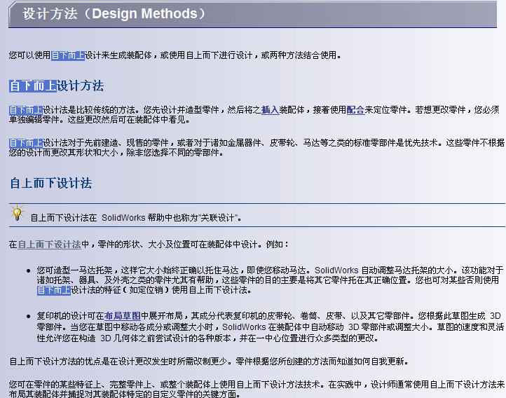

我是SW的新手, 刚刚安装了SW2005, 光盘中的教程多次提到Top down和Down Top" s& I+ B9 A' u& L) T. n
: ?& a$ q( }, Z$ F+ S' x
! K2 i/ p; t3 E请教什么是Top down和Down Top设计???

top down desng  (自上而下设计)
' p- f# G& p( K! d; q4 D; T. u4 ^* N  Q: H
1.jpg ; a6 M& F' S* x0 O
. [1 @- B$ r8 K2 x, d! r4 q自下而上设计:
7 o1 c  T. r8 c9 m4 z- x: f: k* n1 l% V# N8 Z3 J  T! Y
发表于 2008-8-21 15:59:00 | 显示全部楼层 来自: 中国台湾

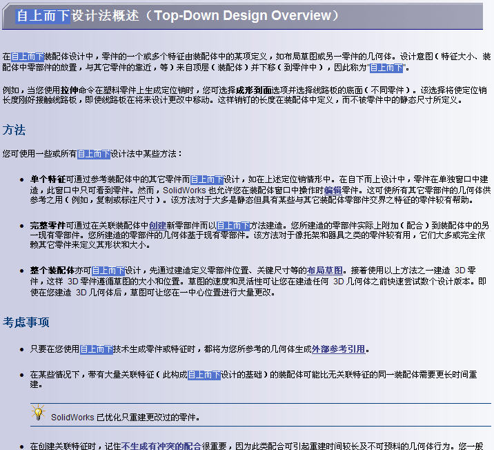

简单说,由下而上:把零件一个一个叫进来,利用结合组装成一个组合件,即是。: b) n3 D8 ?/ y' ^' N
由上而下,参考一个零件汇至出其他多个零组件成一个组合件,(或是从无到有),即是。
发表于 2008-8-22 08:35:40 | 显示全部楼层 来自: 中国河南郑州
TopDown就是自上而下的建模,整个建模过程在装配体中完成。DownTop是自下而上的建模......其实让一个人给你演示一下你就会恍然大悟了。
