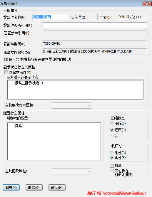

装配体1是装配体a中的子装配体,装配体1中有活动零件1,但零件1在装配体a中动不了,motion中看不见零件1。

08版:把子装配设置为,柔性;07版设置为灵活。

可以,点右键,解除子装配体,一切OK

6 G; i' g1 A8 Q% C2 z子装配体求解,选为 柔性
