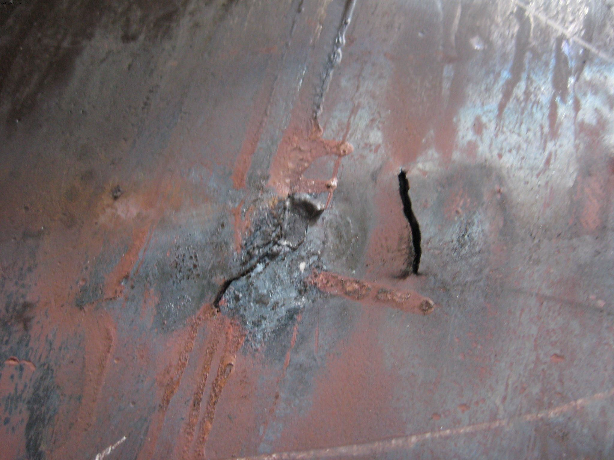

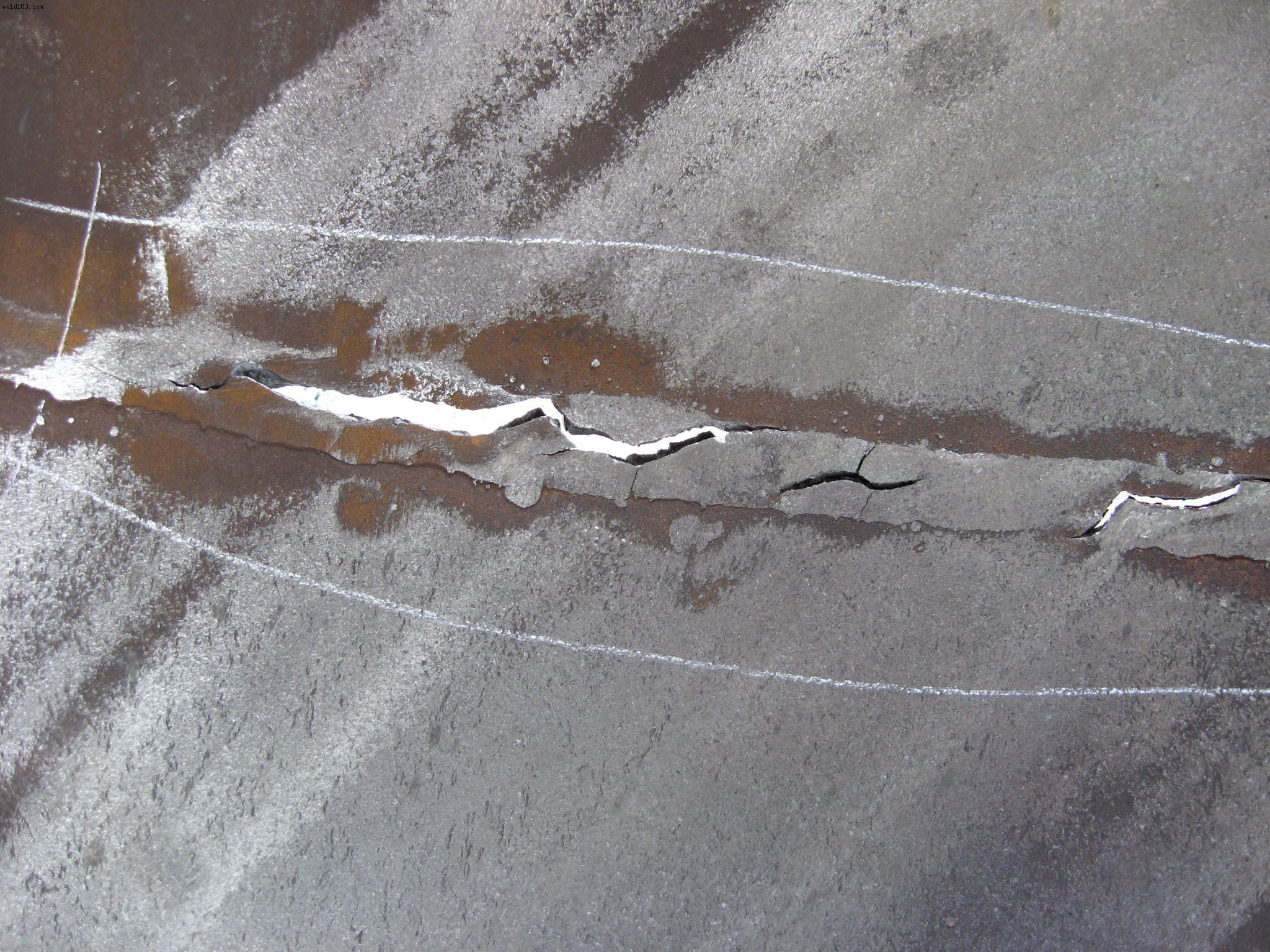

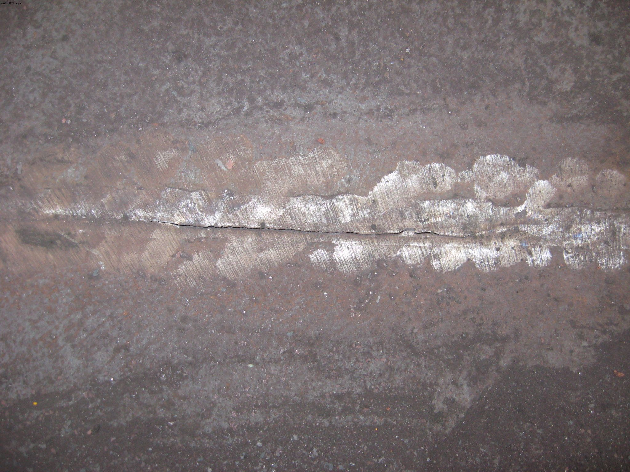

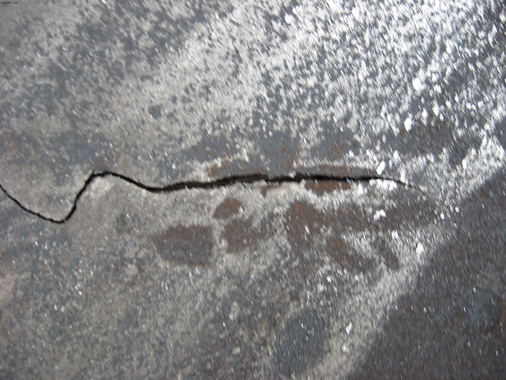

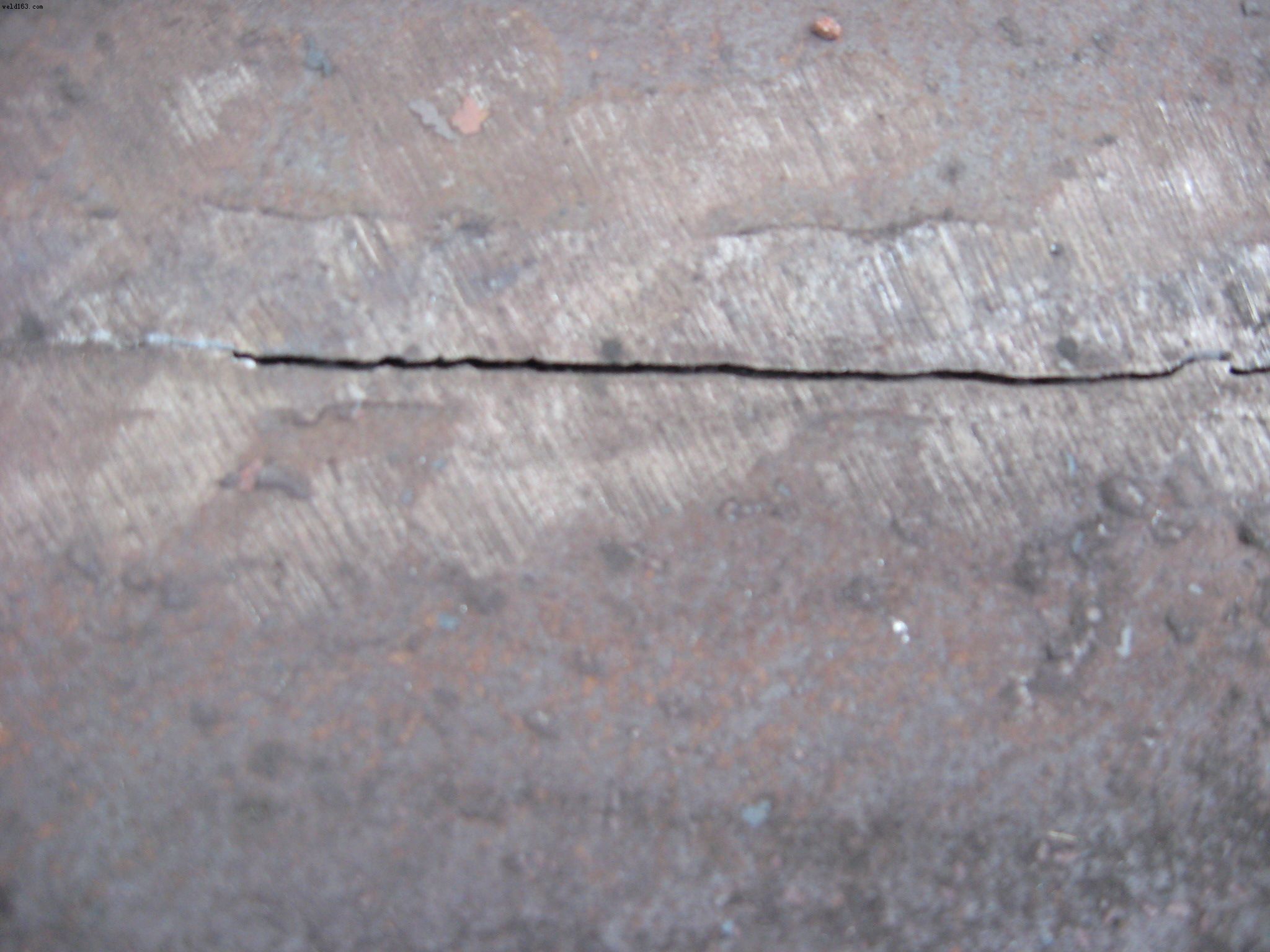

下图是封头在旋压过程中的出现的裂纹 有横向的有纵向的
, a: ~, A. h# \% Q/ d; \  请教各位高手这种情况以前很少发生,到底是什么原因造成的。. x, }- {) ]. n
介绍:Q235B板,厚度8mm,J422的焊条 H08A+HJ431 (自动焊盖面), S2 h* q' R" F( h/ t0 M4 ]8 r4 X; w
        焊接方法按照标准的焊接工艺施焊:具体参数如下! d. [) L, S, x9 d6 N! i. a) k) u3 F
  1.焊条:直径:4.0  电流160-180 电压:2-24    焊速14-18% u) C1 p8 h; h+ i% r0 Y
  2.埋弧焊:焊丝:4.0  电流450-500  电压  34-36  焊速40-45) ^7 C2 R# {" O% i# x! H

从楼主的图片来看的话,主要原因是由材料方面引起的,有条件的话可以将板自己化验一下,看看成分是否一致,多取几个点,其次焊接工艺是否正确,比如焊条是否偏湿,形成气孔等。
liuhob + 2 应助
发表于 2008-8-21 01:53:24 | 显示全部楼层 来自: 中国上海
应该是材料的问题,8MM的Q235旋压是否考虑过他的力学性能达到要求。
liuhob + 2 应助
发表于 2008-8-26 10:53:11 | 显示全部楼层 来自: 中国北京
从照片看,焊缝处和母材均存在明显裂缝,如果楼主对Q235B板,厚度8mm的加工已经采用的是成熟工艺,那么应当是材料的问题。请检验裂纹附近的材质是否合格。
8 J, R# x5 ~" @) _成份不合格或组成材质不均匀都会造成这种现象。现在钢材涨价后,有一些小作坊熔炼废钢来卖,往往会产生这种问题。如果不是作为无关轻重的结构用材,就不要在不熟悉的五金市场进行采购。
6 e0 m* d: X- [5 ^3 F5 P" ?' Z& ]" p" j! V) S6 x; C
[ 本帖最后由 网络菜鸟 于 2008-8-26 11:05 编辑 ]
发表于 2008-8-26 10:54:31 | 显示全部楼层 来自: 中国湖北武汉
材质有问题,含碳量高了.
发表于 2008-8-26 11:45:09 | 显示全部楼层 来自: 中国上海
材料有问题,建议楼主取块板做下复验
