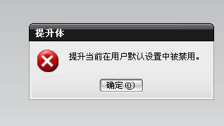

[讨论] 在UG6中如何打开提升体的命令
发表于 2008-8-20 17:43:10 | 显示全部楼层 |阅读模式 来自: 中国江西南昌
如图,如何修改默认值??
/ g! y  m/ p- Z; I1 B谢谢!!
发表于 2009-3-12 16:30:40 | 显示全部楼层 来自: 中国重庆
文件 / 实用工具/ 用户默认/装配 / 部件间建模 /允许提升体 前打勾。' c8 S4 _' u. ~( O' p; Q
说明:我用的是4.0,你的6.0不妨试试。
