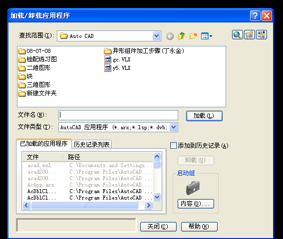

我用CAD在标注时设置了公差,可就是不显示(原来的尺寸是没公差的)。只有在文字代替中设置了,它才显示。请问如何很方便的标注公差?谢谢!7 }* ?7 w7 ^; z9 @! z- F& u) R* c! R1 u

1、下载个GC.VLX这个文件,这个是二次开发的..用来标注公差很方便...
: Y. t: u3 U* W然后在CAD里面:工具→AutoTISP→加载→选取GC.VLX→然后点加载(如下图)% q' {3 _/ E  ?4 f- L3 G- t; U. a1 J
如果要每次启动CAD都自动加载,就在下图里点添加,然后选择GC.VLX这个文件就可以了(用法很简单你试试)
% ~4 j: ^' q& s0 l sdf.jpg

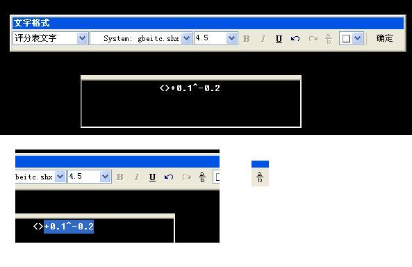

0 A6 @) E* g, _! v3 P: K& F2、点击标注,然后选取点后,随便拉到一个位置→单击右键→多行文字(在这里面编辑).
, o4 L; c# f: C% W# `. C对于不对称公差.如下图这样编辑.(^此符号按上档键+6),最后选择上下偏差,再按"a/b"就可以了.. {2 }! F2 e( ], t9 L7 T! k9 w

<>\H.5X\S\S-0.00^+0.00;
发表于 2008-8-28 11:22:37 | 显示全部楼层 来自: 中国北京
我一直用“修改”——“对象”——“文字”来编辑的,方法就是标注上下偏差时输入“^”(在英文状态下按shift+6),比如:+0.3^-0.1,然后点击【a/b 】就OK了,如果上下偏差中有为0的,在输入前多输入一个空格就可以了
