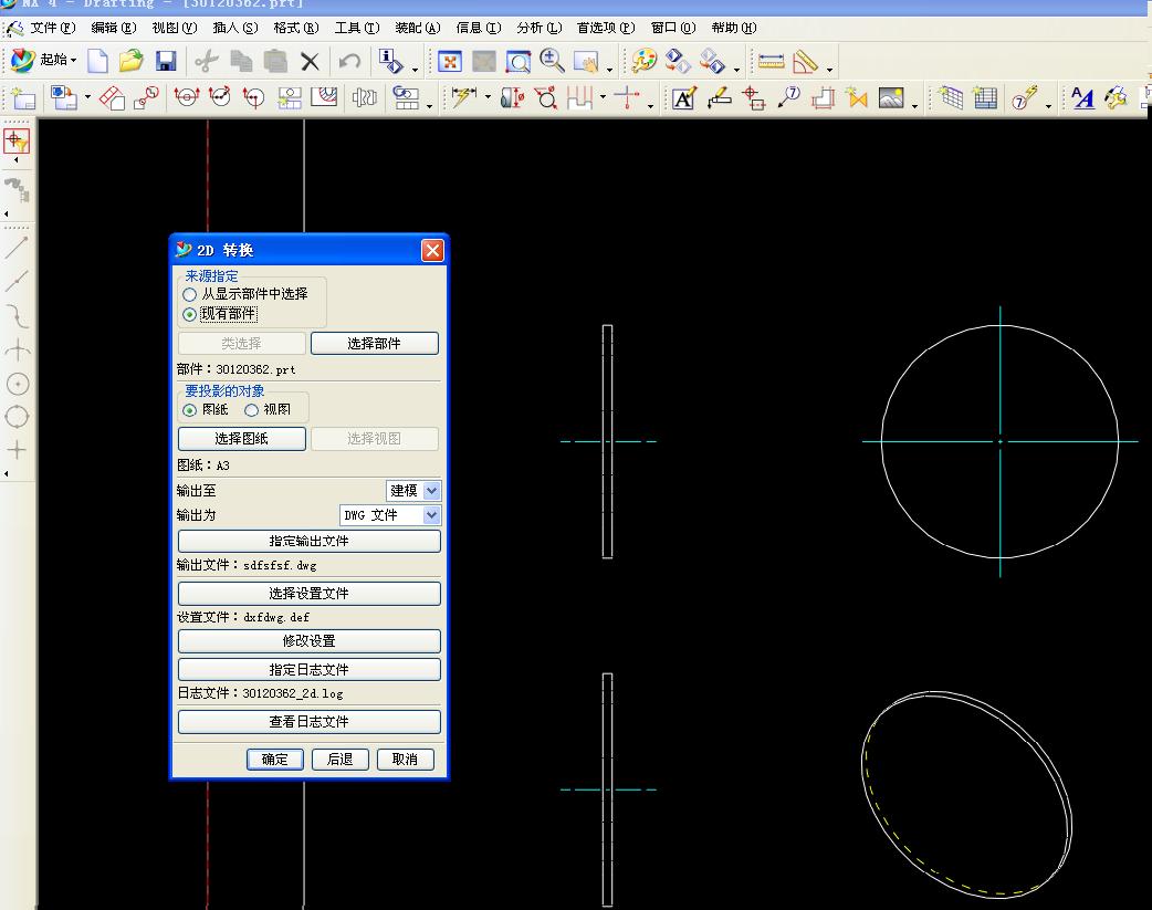

未命名.JPG 刚学ug,用导出2d,怎么只导出一个视图,不能选多个视图呢?  }; S" k/ d/ q* ~) K3 k- b: O. a
我想导出跟proe那种 3视图+一个自由视图那种,谢谢大家指导下。& d! q: z' n9 E" D' @
还有我的ug怎么打开stp、igs文件老是提示文件名不能超过30个字,我已经改短了啊 也装了转换器的啊?搞不懂啊1 u1 y4 \& w6 ^3 c% I

知道了 谢谢啊 因为没选制图 呵呵 刚学 见谅了o(∩_∩)o..5 E$ s. y5 z! {# x- Z4 G8 K

用2D转换。设置如图
7 Y& B( S0 z% D# y# n sdfff.JPG . S: ?9 J' R9 A3 B

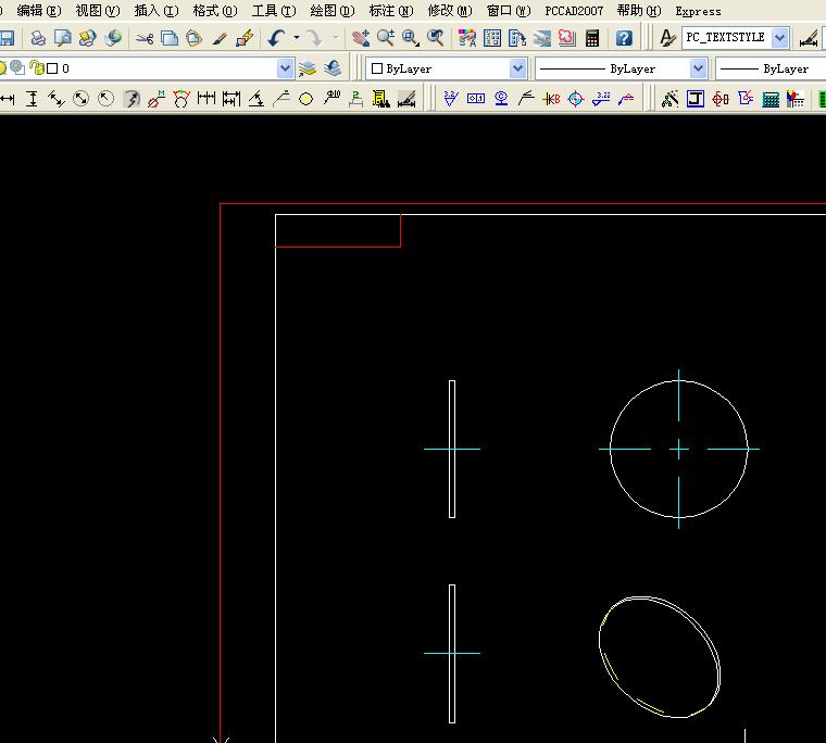

转完以后就这样! w' D* D* j# f; O

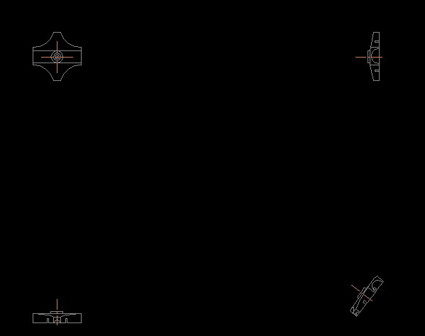

用UG导出2维图只要采用导出2D或者通过CGM格式转换就可以。
0 ~+ t' q5 X& |/ [用UG在制图模块做好三视图和自由视图后,通过转2维的方法转换就好!很简单!
