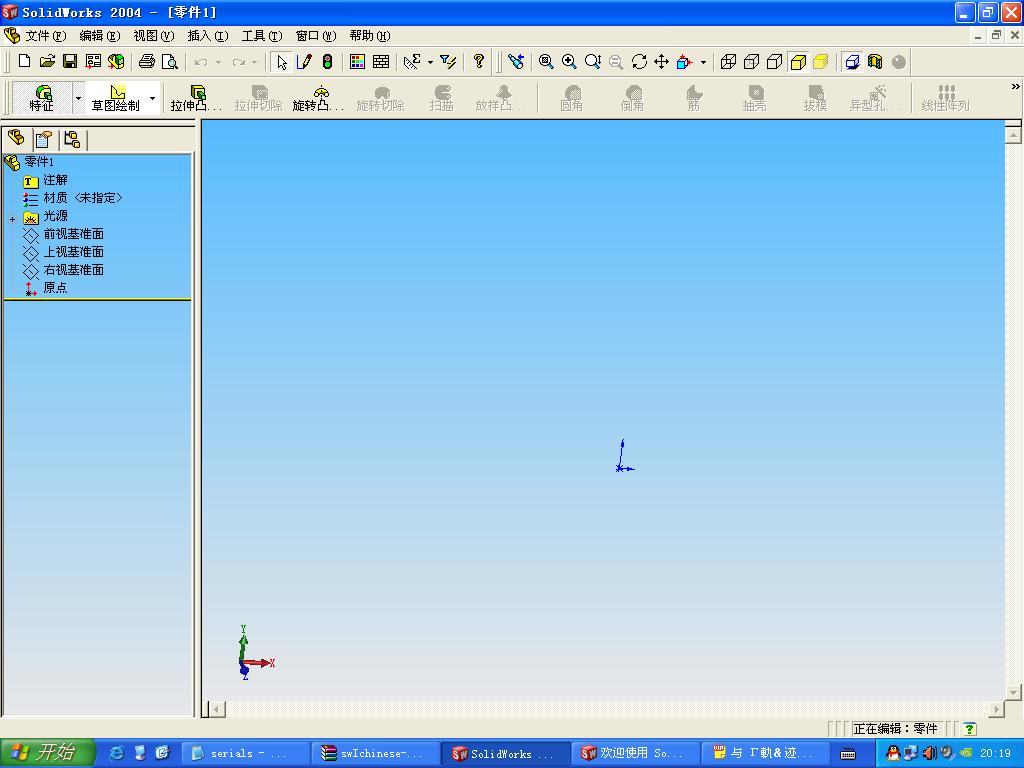

为什么我的SW2004的基准面不会显示出来,要对着基准面点显示才出来
2 Q' A" l; [" l0 \4 F9 N' g而且这次点了显示,下次又不会自动显示出来的
% ~0 `; U4 |# ?, X问题的原因是什么,如何一次性搞顶这个,我要下次三个基准面都能显示出来
% s+ R, _% i' a: S! V" D; v不好意思,初学SW,谢谢大家了

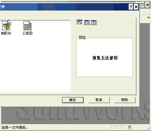

可以自己设置一个模板,设置好后保存(保存路径:D:\Program Files\SolidWorks\data\templates)即可。
, i! x! ^5 ^, I) R
7 \9 v! J, h, r% P4 T操作方法:
, V* V5 Y8 r: p! ]- s& T; f. Z6 V, E: z" l
