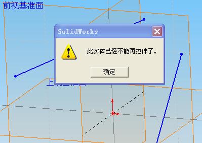

我点工具*--+ |+ [( t: v5 L4 o3 a! B
草绘工具有个延伸命令
: ~" [1 ?2 k0 o3 L: e/ Y但是得出的就是此实体已经不能再拉伸
发表于 2008-8-20 22:09:01 | 显示全部楼层 来自: 中国广东佛山
是这样的,04 延伸的方向要有线来挡才行...
