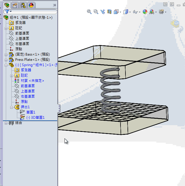

在SW的帮助文件中,有装配体草图这个功能,但是一直没看到过有关这个的应用例子。(即是可以绘制一个或多个草图,用草图显示每个装配体的零部件的位置。)
6 Z4 v$ w3 Y' u( q' t+ c0 H我还是不能明白,画了草图怎么跟装配体的零件关联到一起,有没有哪位能做个例子来示范一下?谢谢了!

比如说装配体草图画好后插入新零件时作为定位参考等

如图彈簧就是在裝配体"插入-新零件"作的& B. C- v8 K) ^; A6 v2 [+ i
如果要作彈簧伸縮動畫,就須如上作法,才可控制的.6 n) L+ m% ?9 ]
動畫參考如下:
