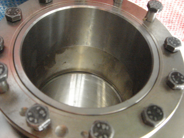

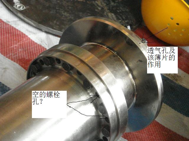

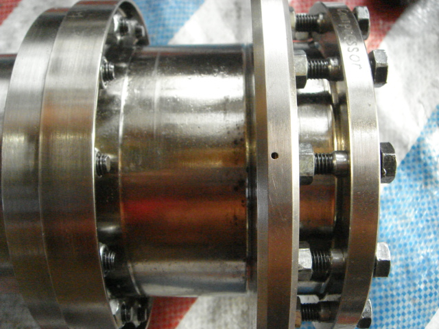

大家看下图片,里面标示的有几个地方需要大家讨论:
4 V- @" O# z- l' Q! K5 f1、孔的作用,我认为是透气孔,或是透油孔,你们认为呢( e, `) V6 C5 `' r8 S
2、还有一些螺栓的左右,上面也没有穿螺栓,对面也没有相应的螺栓孔; `0 B& r* y: S' A, M
3、联轴器如何来调整机组膨胀造成的位移的,个人认为是有透气孔的薄片是膨胀节一样的东西,还有没有什么其他作用?( z5 J/ q% j# @/ a3 ?; o
4、联接螺栓采用10.9级螺栓,是否太硬了,为什么?
" U5 A! `8 X1 ^8 Z4 s; A2 o5 ]大家也可以对该联轴器有何作用展开讨论,希望大家多多对机组了解,认识!( u6 w  R* G: n% F
, ^5 z7 A: W' o% x$ y此外,机组的联轴器我感觉现在国内好像没有厂商生产,都是国外的,可能材料上比较过关,大家有没有相关的知识,讨论下!* N4 g/ a1 ]" [, ?; |

发表于 2008-8-26 10:36:52 | 显示全部楼层 来自: 中国湖北武汉
1、小孔我认为是起消除应力的作用,不是作透气用的.
; r( ^1 a# v7 k/ y9 _: k2、螺栓孔是为安装和拆除时顶联轴器用的。如果电机是固定不动的,有可能是起调节联轴器的。
liuhob + 5 参与!
发表于 2008-8-26 11:11:47 | 显示全部楼层 来自: 中国云南昆明
1、孔的作用,我认为是透气孔,或是透油孔,你们认为呢(散热,加油、应力都可以)3 Y+ |8 R$ b1 ^* [8 e* c
2、还有一些螺栓的左右,上面也没有穿螺栓,对面也没有相应的螺栓孔(安装方便,拿上来转一个很小的角度就可以安装了,对正的概率比原来大一倍还多,节约安装时间
2 f0 V6 P, |; x& y3、联轴器如何来调整机组膨胀造成的位移的,个人认为是有透气孔的薄片是膨胀节一样的东西,还有没有什么其他作用?(既然有透气孔,那必然还有打小孔的作用:lol: 你说的作用也有,不知道你片片是什么材料的,如果压缩性能不好的材料,可以排除你的答案:lol: )4 {2 |- v- l6 y- |6 h# z
4、联接螺栓采用10.9级螺栓,是否太硬了,为什么?(我们一般用8.8级别的,可能老外要比我们认真吧!)

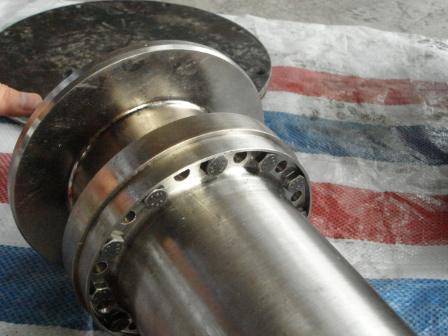

发表于 2008-11-6 22:33:59 | 显示全部楼层 来自: 中国浙江嘉兴
孔我认为是起保证动平衡作用的!
发表于 2009-3-11 08:57:11 | 显示全部楼层 来自: 中国湖北武汉
可能是平衡去重用的

1、孔是动平衡-高速动平衡。联轴器单独做。
+ }0 Z3 m5 Y5 p( ?* d" w' r$ X2、螺栓级别是根据扭矩要求来的。联轴器螺栓尤其机用的特殊,传递大扭矩且转速高,要求刚性--专业厂家设计检测。一般带自锁,建议拆装2次后更换。
发表于 2010-1-22 09:34:28 | 显示全部楼层 来自: 中国浙江杭州
孔应该是做动平衡的
