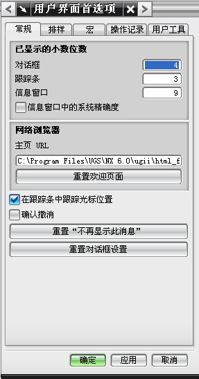

不知是不是这个。
 楼主| 发表于 2008-8-21 15:06:39 | 显示全部楼层 来自: 中国湖南怀化
不是的,请大家自己先试试

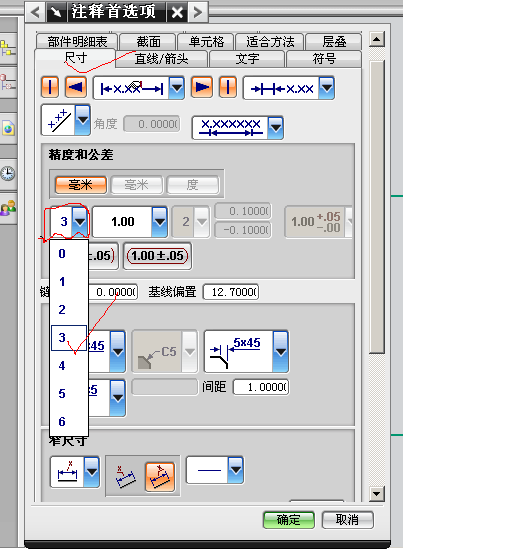

发表于 2008-8-21 15:49:19 | 显示全部楼层 来自: 中国浙江宁波
在草图里。是这个位置,你试试吧。! u% r5 e& e6 [* W8 A. A" ~
0 T/ u+ U1 m6 l! \5 I[ 本帖最后由 lyf481026 于 2008-8-21 15:50 编辑 ]
发表于 2008-8-21 22:06:24 | 显示全部楼层 来自: 中国湖北十堰
以上是预先设定,下面是根据不同需求随时调整方法
$ U/ R# l) |6 u; e: Z6 I# F. f0 A7 j9 w
! y  |8 @% N0 |* C[ 本帖最后由 crz123 于 2008-8-21 22:15 编辑 ]

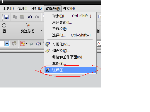

发表于 2009-5-3 14:54:33 | 显示全部楼层 来自: 中国北京
在首选项--草绘里有设置的
